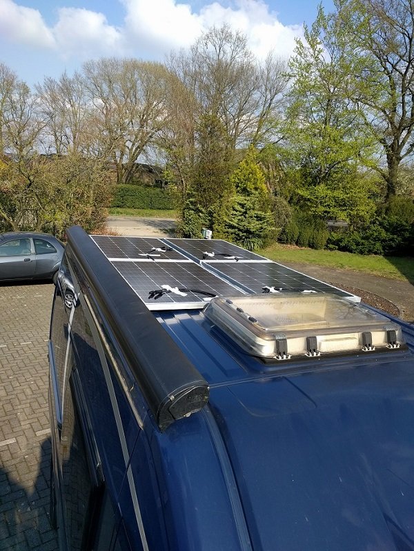

Met een compressorkoelkast en daar zaten 2 x 95 Ah accu's onder de rv stoel, af fabriek.
En met een beetje passen kun je er dan een lifepo4 accu van een 200Ah in kwijt.
Met een omvormer 1500/3000 watt er langs en een victron 100/30 zonnepaneel lader dan nog
monteren in de achterklep van het stoelframe.
Op het dak passen 4 panelen x 115 watt van Victron. Past precies.
Maak het in eens goed en je hebt er veel plezier van.
Zonnepaneel op dak 3.jpg (146.26 KiB) 7402 keer bekeken
