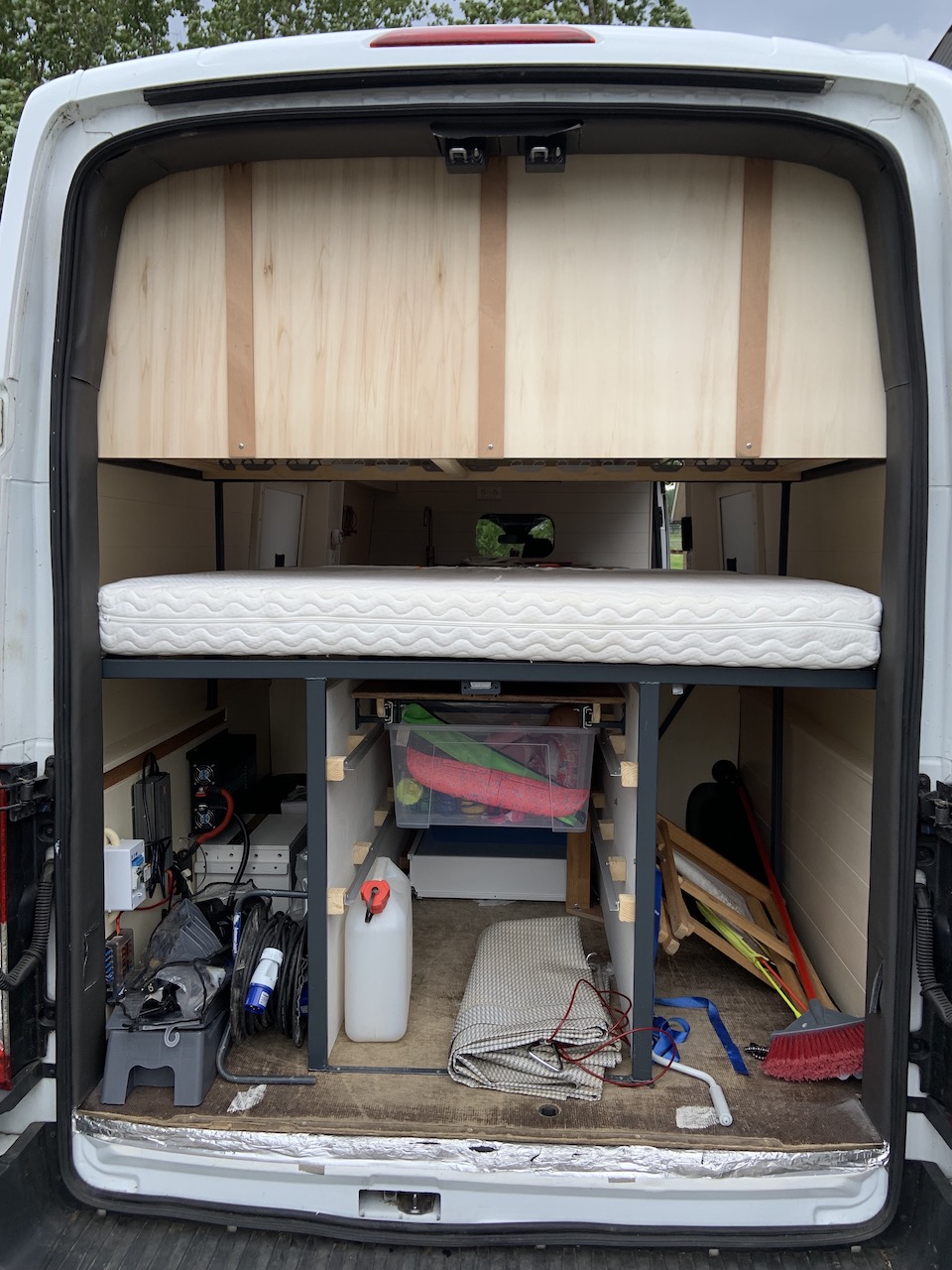

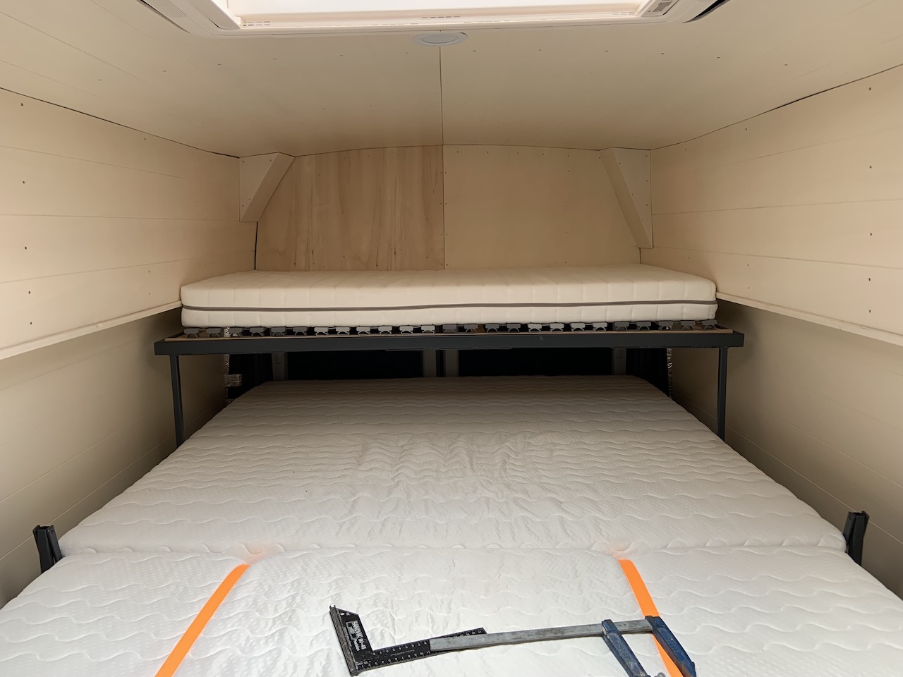

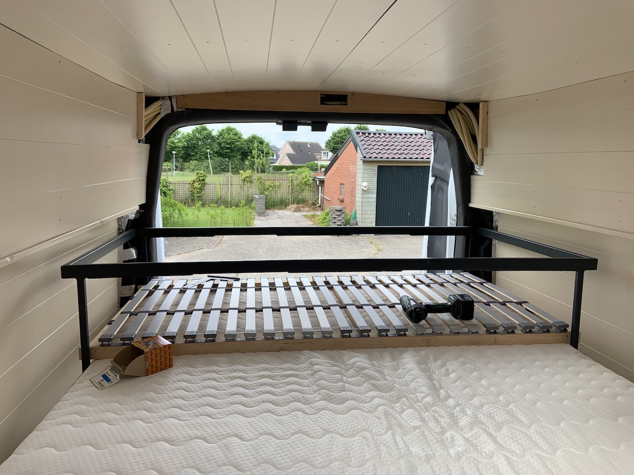

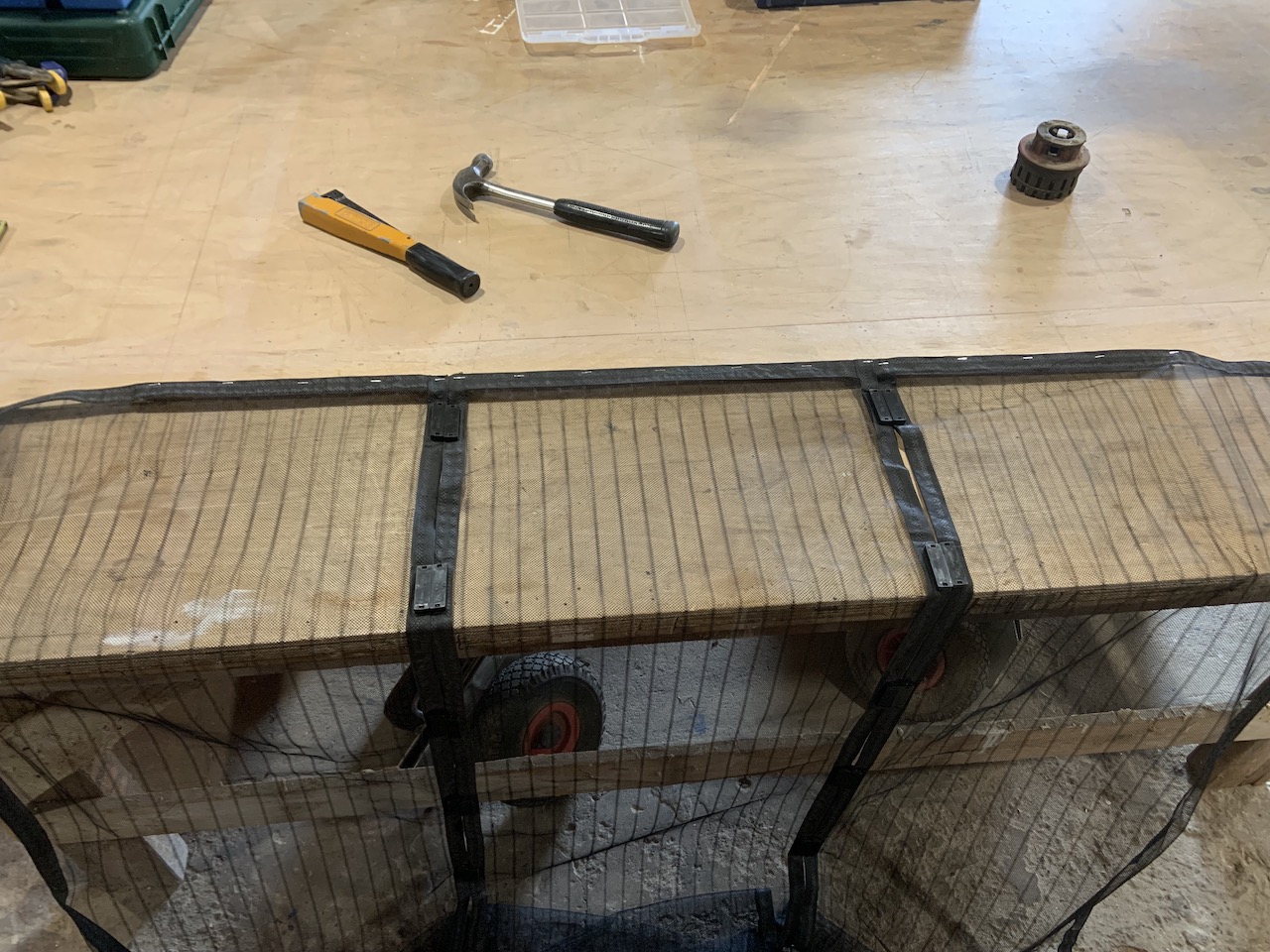

Het klussen aan de bus is de laatste tijd een stuk minder geworden, maar ik heb eindelijk weer eens wat te melden
Het bed van ons dochtertje zit boven achterin de bus, dwars over ons bed heen. Naar de achterdeuren en naar de voorkant is het bed open. Tijdens onze trip naar Elba is ons dochterje midden in de nacht een keer tussen de achterdeuren en het bed gerold en kwam bovenop onze benen terecht. Zelf werd ze er niet wakker van, maar wij schrokken ons het apelazarus.
Met een opstaand ranje voorkwamen we dat het weer gebeurde, maar we wilden toch een volledige achterwand. Het kwam regelmatig voor dat we bij de achterdeuren moesten terwijl ons dochtertje al op bed lag.
Plaatje
Van triplex 2 platen gemaakt met een overlap in het midden die mooi aansluiten bij het plafond. Achter langs 3 strips die aan de bovenste support schroeven en met zelftappers aan het metalen frame.
Ik ga nog overdwars gleufjes erin frezen en het geheel wit verfen.
Plaatje
Plaatje
Plaatje
Plaatje
Plaatje

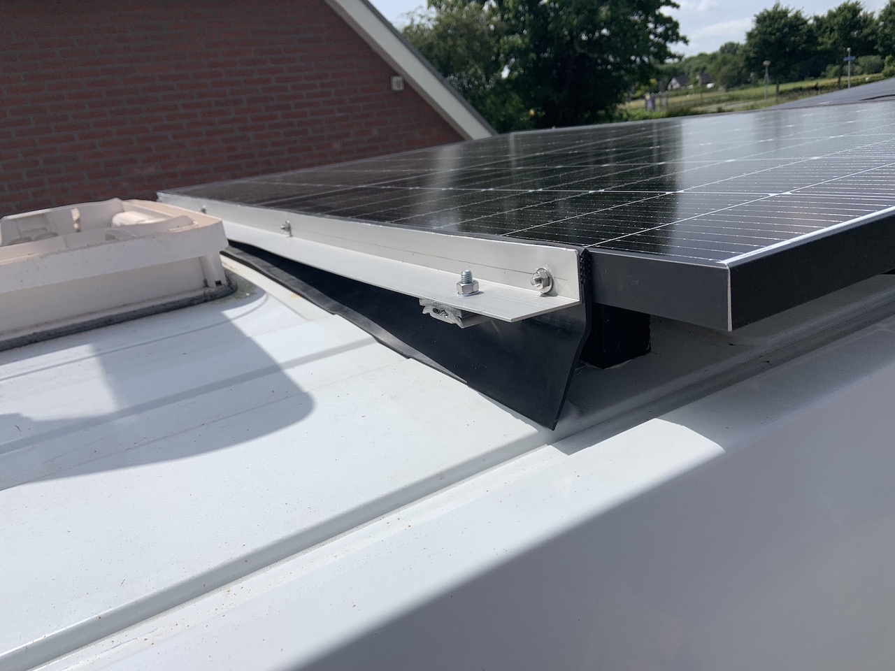

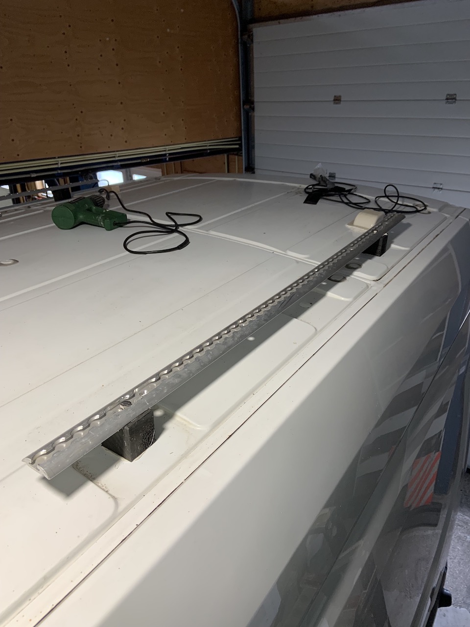

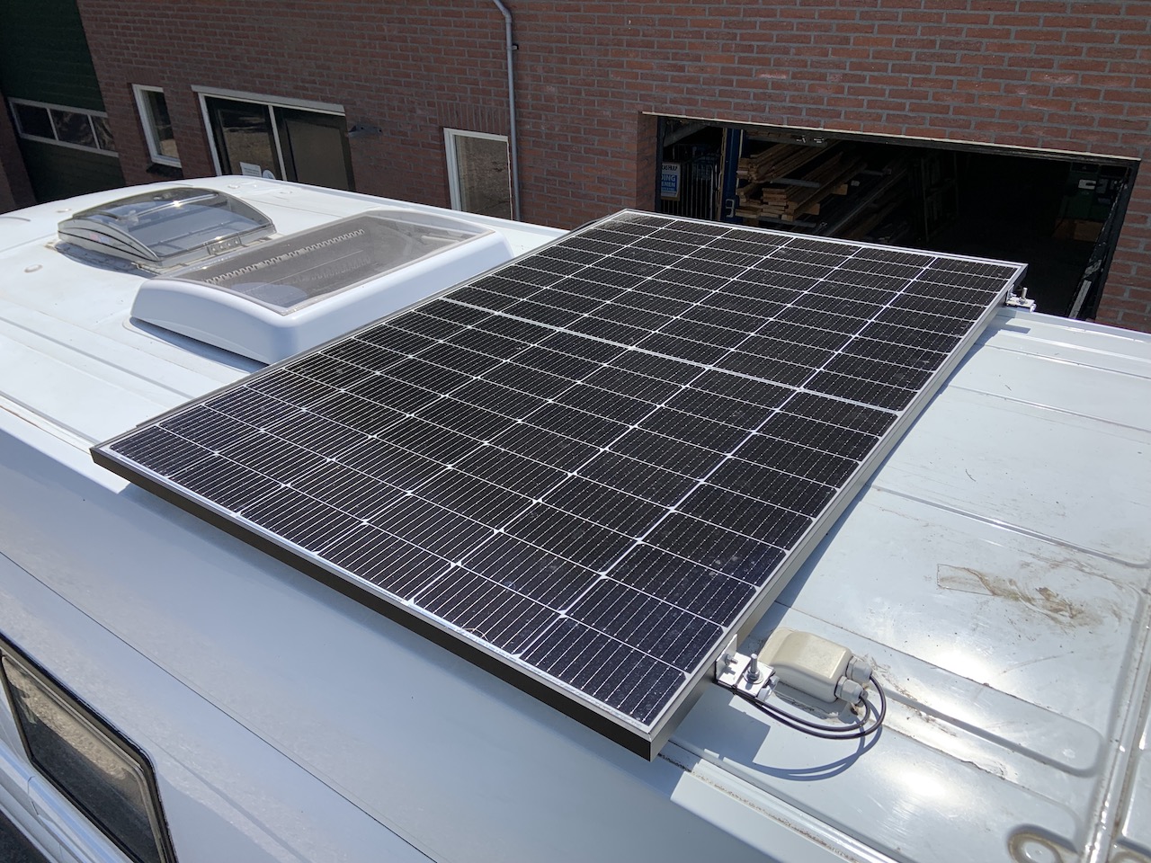

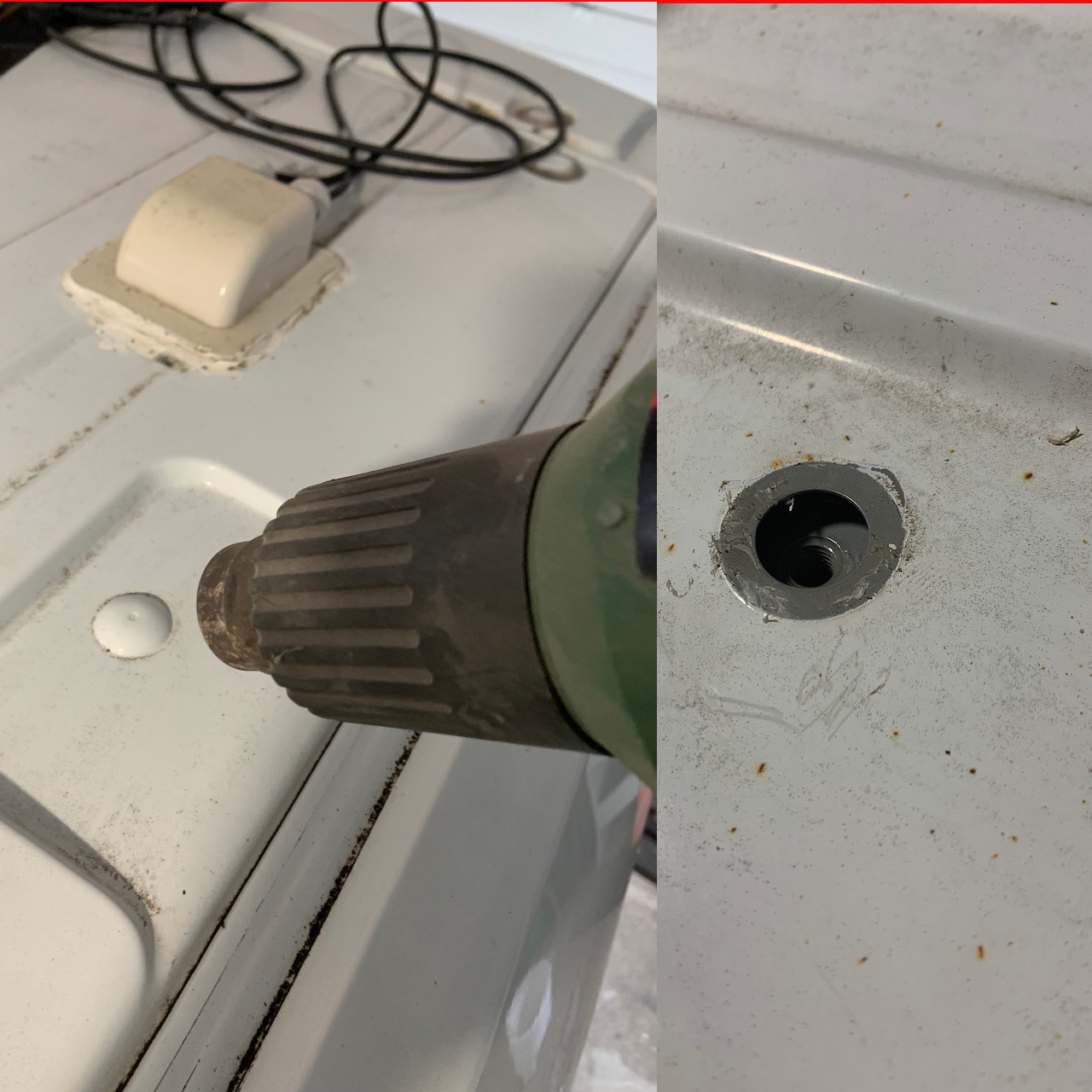

Afgelopen periode ben ik bezig geweest met het monteren van een zonnepaneel op het dak.
We hebben een 280Ah LiFePo4 accu. Hier kunnen we 3 dagen vrij mee staan inclusief gebruik van koelkast en koken op inductie. Met een zonnepaneel hoop ik nog langer zonder electra aansluiting te kunnen staan en dat misschien wel helemaal niet nodig te hebben.
Onze transit heeft standaard bevestigingspunten voor een dakrek. Onder een serie rubber doppen op het dak zitten gaten met M8 draad. De verkrijgbare dakrekken zijn schreeuwend duur. Daarnaast heb ik voor 1 paneel maar een klein rek nodig, dus had ik het idee om zelf iets fabriceren. Plan was om unistrut rails in de lengte gebruiken en daar het paneel op te bevestigen. De eigenaar van de stalling kwam met het idee om de aluminium sjorrails die origineel in de bus zaten te gebruiken. Lekker licht gewicht, roest niet; top idee!
Met een hittepistool de rubber doppen warm gemaakt, zodat die makkelijk los kwamen.
Plaatje
Samen hebben we uit hard plastic blokken gemaakt zodat het paneel in het midden het dak niet raakt. Het dak heeft namelijk een flinke bolling. Er was aan beide zijde een blok van 7.5cm nodig. Daarnaast zit de M8 draad en het metaal erom heen onder een hoek van +-5 graden. Dit konden we met de blokken opheffen.
Vastgezet met loctite en een ruime rand kit erom heen.
Plaatje

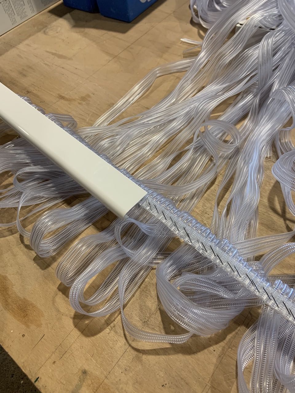

Het plan voor een zonnepaneel was er al vanaf het begin. Voor het dichtmaken van het plafond had ik een dakdoorvoer gemaakt en de kabels getrokken. Het bestellen van een zonnepaneel had ik nog mee gewacht, omdat je toch elke paar maanden meer opbrengst krijgt voor hetzelfde geld. De eigenaar van de stalling kon met korting een Jinko 410Wp voor me bestellen. Na een 2 weken wachten kon die er eindelijk op.
Van een aluminium L profiel hebben we hoekjes gezaagd om het paneel op de rails te bevestigen. De eigenaar van de stalling had nog een dik rubber flap liggen en stelde voor die als spoiler te gebruiken, om zo fluiten, van wind onder het paneel door, tegen te gaan.
Om de rubber flap over de gehele breedte te ondersteunen hebben we over de hele breedte een L profiel aan het zonnepaneel gemonteerd met de flap ertussen geklemd.
Ik moet er nog mee gaan rijden. Ik ben benieuwd of het werkt.
Plaatje
Plaatje
Het paneel steekt ietje over de bovenste rand van de bus heen.
Plaatje

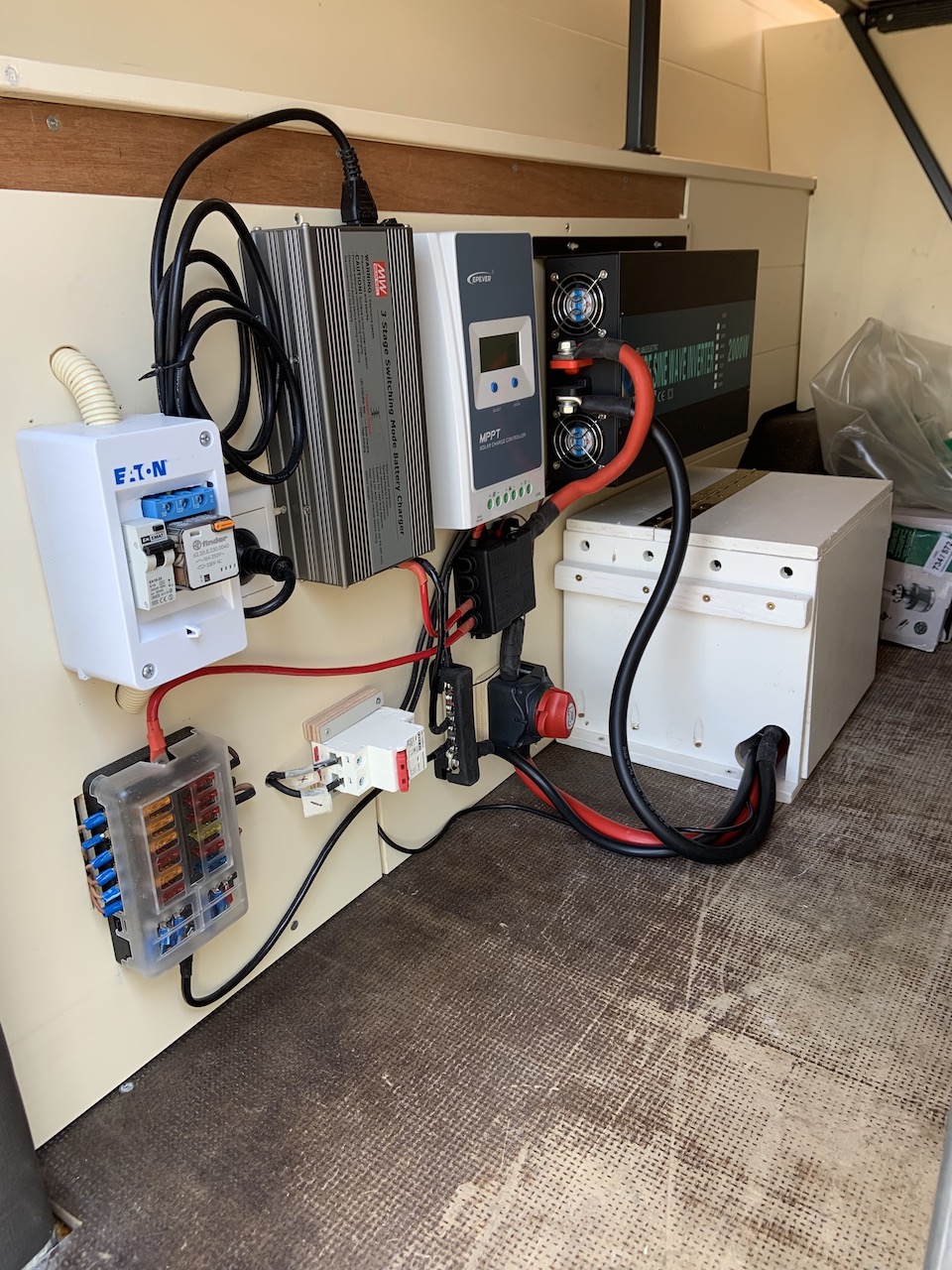

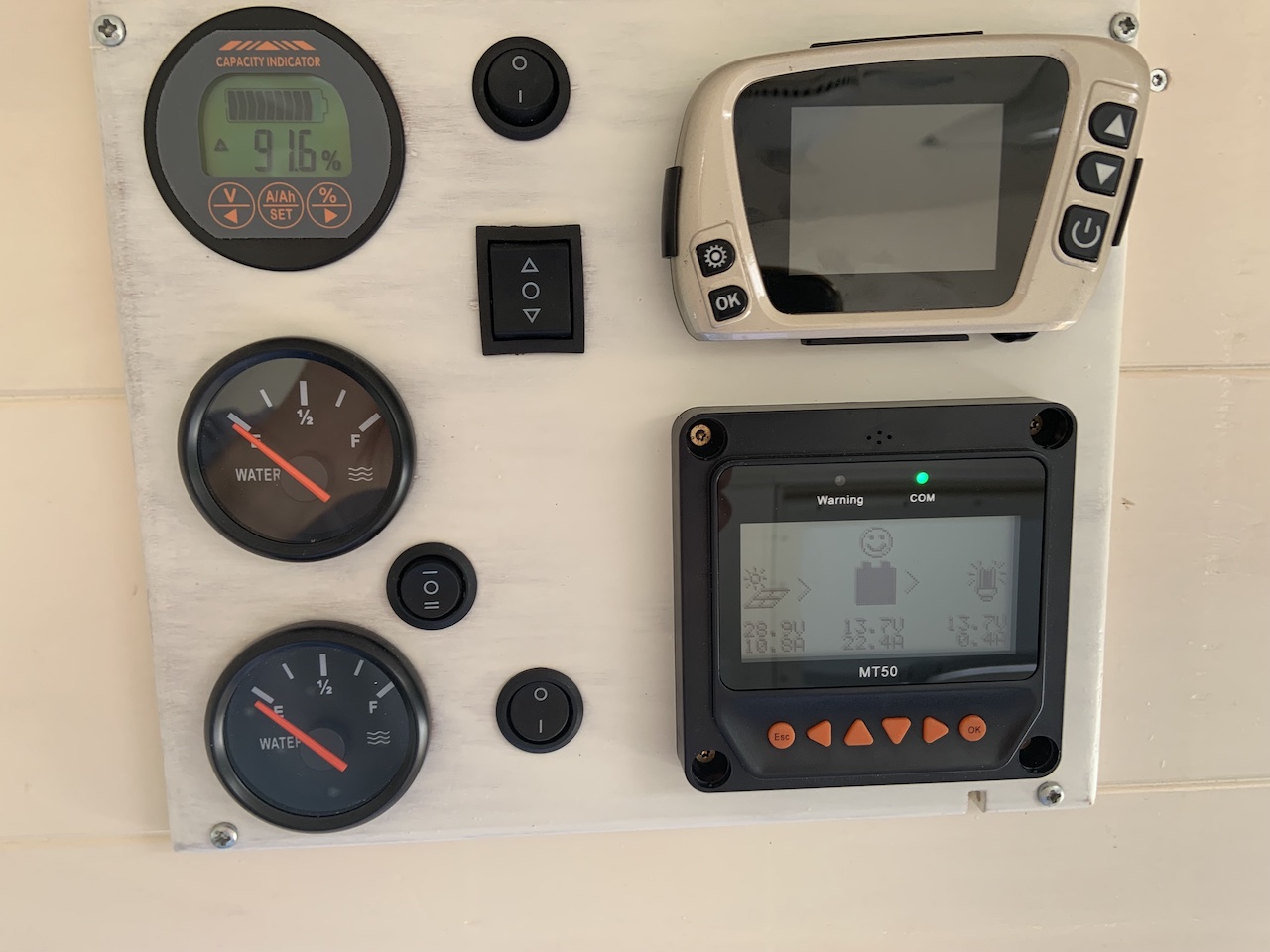

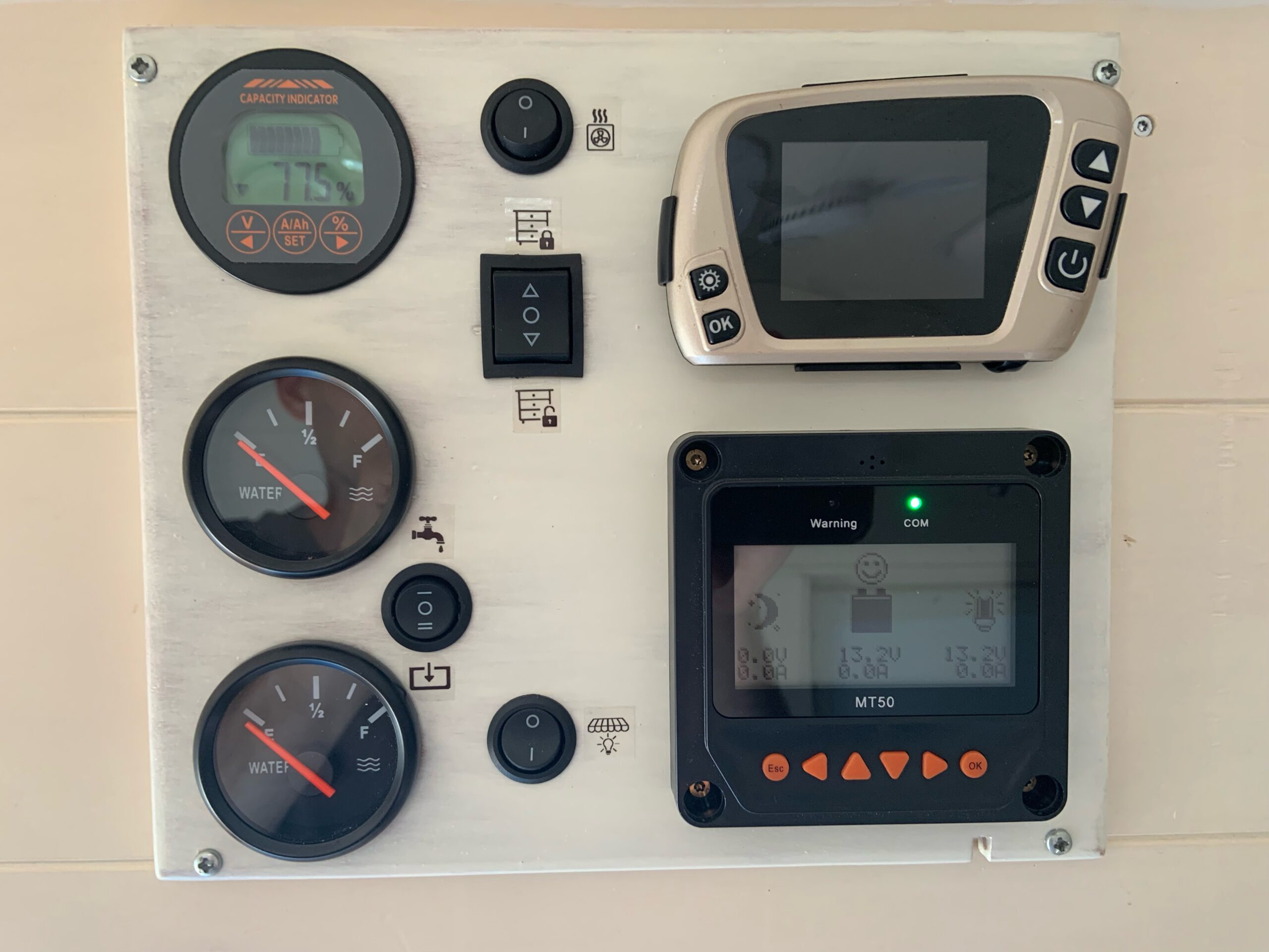

Ik had al een tijdje geleden een Epever 3210an met MT50 display gekocht en de kabel van de achterkant van de bus naar het controle paneel boven de schuifdeur getrokken. Ook de MT50 had ik al in het controle paneel geplaatst.
Nu kon eindelijk alles geïnstalleerd.
Ik kon me herinneren dat ik nog 2 stukken van de juiste 10m2 kabel moest hebben om de zonneomvormer aan te sluiten op het hoofdzekeringen paneel. 15 minuten verder had ik ze eindelijk terug gevonden. De zwarte was niet heel lang, dus moest de negatieve busbar iets omhoog geplaatst worden.
Ik had nog een minuut of 10 over en wilde niet in de haast de boel met verkeerde settings aanzetten.
Plaatje
Thuis had ik me verdiept in aan te raden instellingen van de zonneomvormer. Ik vond ergens een artikel van BattleBorn over epever instellingen voor LiFePo4 accu's en heb deze instellingen aangepast om aan te sluiten bij de instellingen van mijn BMS.
Vandaag kon ik de zonneomvormer instellen en kijken of de setup werkt. Voor de goede orde bij de ingang van de isolatie schakelaar van het zonnepaneel de spanning gemeten. -34V. Dusss, maar goed dat ik dat even checkte want ik had de plus en min omgedraaid.
De draden omgedraaid en toen opnieuw gemeten. Yes, in orde. Toen de hoofdschakelaar omgezet waardoor de zonneomvormer tot leven kwam.
Het display op het controlepaneel toonde 'Connecting'. Na een minuut even gezocht op google. Waarschijnlijk probleem met de utp kabel van de zonneomvormer naar de mt50.
Verschillende dingen geprobeerd, toen viel me op dat de connector aan de kant van de mt50 lichte corrosie had op een aantal pinnen. Toen ik die eraf had geschraapt met een schroevendraaier, kwam het display tot leven!!
Het koste me toch nog 30 minuten om de instellingen erin te krijgen. Check check dubbel check. Toen de isolatieschakelaar omgeschakeld en begon er zon m'n accu in te stromen. Met maar liefst 20A.
In dat tempo zou ik 14 uur nodig hebben om de accu vol te laden. En gezien we 3 dagen met de accu kunnen doen zou dat betekenen dat we in zonnige landen geen walstroom nodig hebben.
Plaatje
Mn accu stond op 91% en tegen 14 uur op 100%. De zonneomvormer wilde nog laden, maar de BMS had dat uitgeschakeld. Dus ik moet de instellingen nog iets naar beneden bijstellen, zodat dat zonneomvormer eerder stopt met laden.
Omdat LiFePo4 accu's niet graag in float gehouden worden en ook niet graag langere tijd 100% geladen zijn zit ik er over te denken om de zonneomvormer te laten stoppen met laden bij 80% SOC.
Plaatje
Plaatje
Plaatje
Plaatje

Re: Claus; de wedergeboorte van een Ford Transit
Suggestie: ga ook een keer rijden zonder de rubberen flap.
Als dat geen herrie geeft, heb je bij stilstand wat meer koeling van het paneel. Hoe kouder, hoe beter de opbrengst (gaat het verhaal).

@albertrientjes; ik vond ergens een voltage chart. Nu weet ik dat voltage niet zo voorspellend voor de SOC is als bij bijv een loodzuuraccu. Maar 13.2/13.3V zou tussen de 70 en 90% moeten zijn. Stopt de Epever dan niet met laden op rond de 80% accu lading. Lijkt me interessant om te proberen.
@DJSmiley, misschien ben ik wel te voorzichtig inderdaad. En is geen probleem om de accu op 100% procent te hebben zolang er maar ook stroom uit onttrokken wordt. En is het genoeg om de camper aan het einde van het seizoen met 80% weg te zetten en de zonnepanelen uit.
Bedankt voor je overzicht met Epever instellingen. Heb je je accu geupgrade naar 400Ah? Jij had toch eerst ook 280Ah?
Ik heb nu de huidige instellingen:
Het BMS heb ik ingesteld naar aanleiding van de aangeraden waarden in de handleiding van de Overkill BMS.
Batt Overcharge Voltage Disconnect: 14.6V
Batt Overcharge Voltage Reconnect: 14.0V
Batt Low Voltage Disconnect: 10.0V
Batt Low Voltage Reconnect: 12.0V
Voor de instellingen van mijn Epever heb ik ruwweg de waarden van een blog van BattleBorn gebruikt en daarin de waarden van mijn BMS opgenomen. (Let op! in het blog zijn de Low Voltage Reconnect en Disconnect zijn omgedraaid).
Een aantal waarden moest ook worden aangepast omdat er nogal wat afhankelijkheden zijn tussen de parameters. Zo moet bijv de Boost Reconnect Charging voltage > Low Voltage Disconnect Voltage.
Temp comp. coeff 0mV/C/2V
Rated Voltage 12V
Over Voltage Disconnect: 14.5V <- Iets lager dan die van de BMS, zodat de BMS niet getriggert wordt. Verschil blijkt niet genoeg, want dat gebeurde toch.
Charge Limit: 14.2V <- had op t diysolarforum gevonden dat 14.2 veiliger is dan de 14.6 uit de BB blog.
Over Voltage Reconnect: 14.2V
Equal charge: 14.2V
Boost charge: 14.2V
Float charge: 13.5V
Boost Reconnect: 13.3V
Under Voltage Reconnect: 12.0V
Under Voltage Warning: 10.0V
Discharge Limit: 10.0V
Equalize time: 0 min
Boost time: 180min <- was in standaar LiFePo4 profiel 120min.
@DJSmiley, waarom heb je voor Boost time van slechts 45 min gekozen?
Je Over Voltage Disconnect vind ik erg hoog met 16.0V
Voor de rest komen onze waarden wel redelijk overeen.
Rated Voltage 12V
Equal charge: 14.2V
Boost charge: 14.2V
Float charge: 13.5V
Overvoltage heb je in de praktijk toch niets mee te maken. 't is altijd een individuele cel die uit balans gaat. En met 14-14.2V is die kans ook al een stuk kleiner, omdat je marge hebt voor inbalans zonder dat een cel meteen >3.65V gaat
Boost time heb ik op slechts 45min omdat een hele lange boost naar mijn mening niets toevoegd. Die laatste paar Ah is dat niet waard naar mijn menig. En doodat de boost reconnect relatief strak staat kan de epever bij een beetje belasting (omvormer) ook alweer in boost springen, puur door de spanningsval.
Dan wil ik niet telkens meteen 2-3 uur boost hebben.
En ja, ik heb mijn pakket in de tussentijd nog geupgraded. Ik had een setje 230Ah cellen waarvan 1 terminal stuk was, dus die kon ik niet fatsoenlijk verkopen. Heb toen een paar extra 230Ah cellen erbij besteld en zo een 2P4S set van 460ah gebouwd.
Zit, onderin en bovenin, iets meer onbalans in doordat 2 cellen uit een eerdere zending zijn, maar netto zal het nog altijd 450Ah ofzo zijn (en dat is allemaal onzinnig veel). En ik had nu ook de kans om een nieuwe bak te bouwen met de 200A JBD BMS zodat de omvormer ook via de BMS kon (ipv de bypass die ik eerst had ivm de 120A BMS)

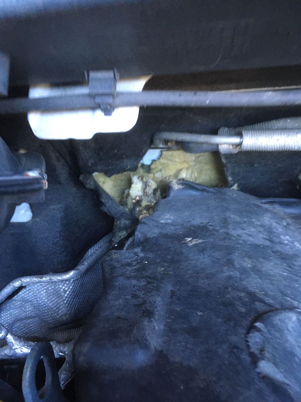

Van de week is Klaus voor de eerste keer in Nederland voor de APK gegaan. Ik had bij de aankoop een nieuwe TÜV keuring bedongen. Die is twee jaar geldig en dat wordt bij de invoer overgenomen.
Maar goed, nou moesten we er toch aan geloven.
Van het weekend met mn vader eerst een grote beurt gedaan. Volgens het schema van Ford moest de olie plus het filter vervangen worden en verder ook het luchtfilter en het interieurfilter. Ik had de remvloeistof getest op vochtgehalte en die moest ook nodig vervangen worden. Dus we hadden genoeg te doen.

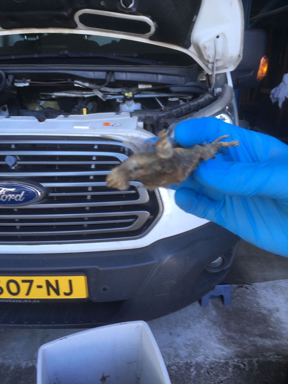

Bij het openen van de motorkap zagen we dat de isolatie van de motorruimte bovenaan gescheurd was en open hing. Het bleek een nestje te zijn van een marter. Die had daarin blaadjes, veren en een dooie mol verzameld.
Klaus staat altijd geparkeerd met een rooster tussen de voorwielen, maar daar had meneer Marter zich niks van aangetrokken.
Plaatje
Plaatje
Gelijk de volgende dag een marterverjager besteld. We moeten niet hebben dat ie aan de kabels begint.

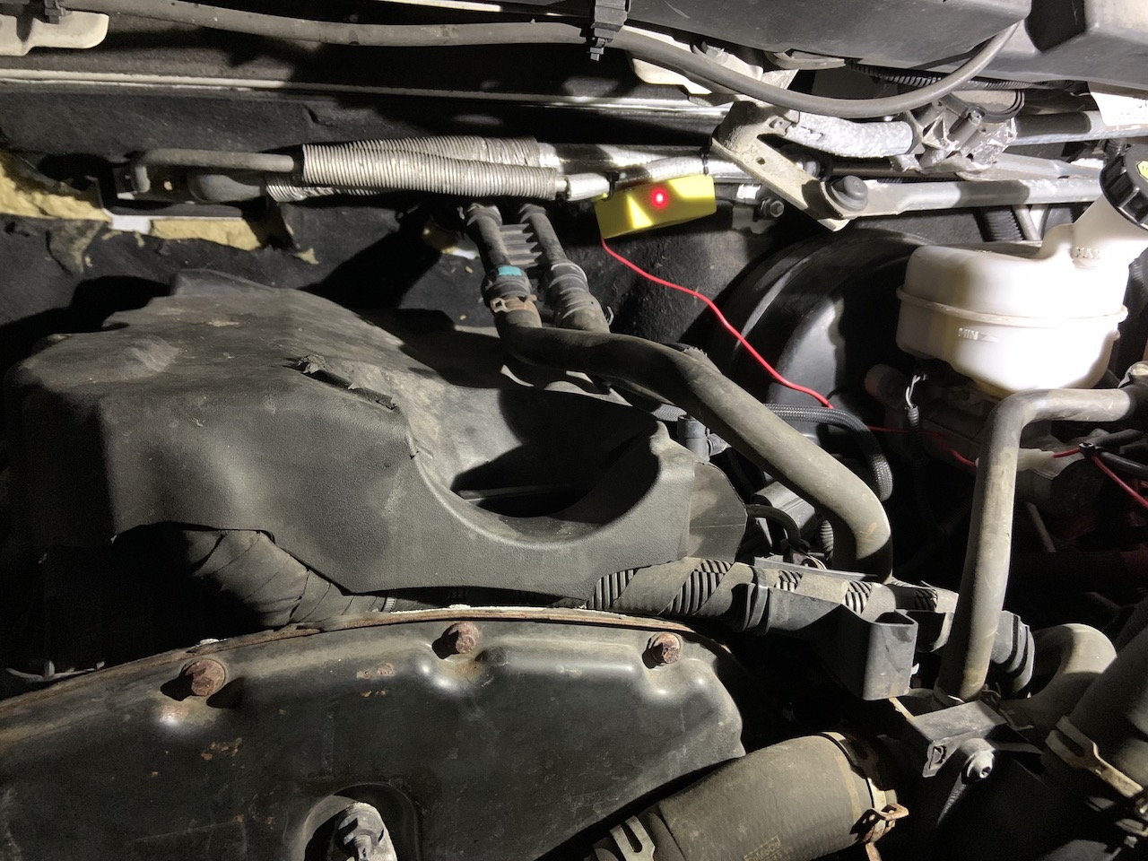

Pfew de marterverjager zit erin
Eerst uit zitten zoeken hoe ik die via de zekeringbox kon aansluiten. Welke zekeringen worden niet gebruikt, waar kan ik een kabel op de zekeringbox aansluiten... maar dat werd een project op zich. De verjager kwam met een inline zekering in het plus snoer, dus toch maar direct op de plus pool en een massa punt aangesloten. De kabelringen die ik had waren net niet groot genoeg voor de plus pool. Maar ik kon het gat met de boor iets verruimen en toen paste het.

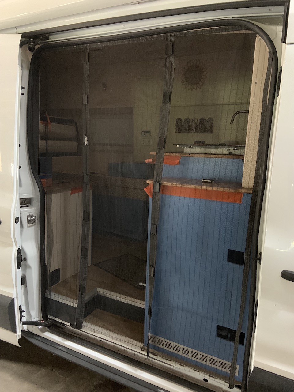

Ik had een poosje zitten kauwen op een hor voor de schuifdeur. Geen hor in de juiste breedte te vinden, tenzij je die op maat laat maken. Bij de Obelink zag ik een hor die uit 2 delen gaas bestaat en met magneetjes aan elkaar klikt. Heb er twee besteld en met engelengeduld de magneetjes van 1 van de 2 horren verwijderd. Vervolgens heb ik ze aan de zijkant van de andere hor erop gemaakt. Nu had ik een hor bestaande uit 3 delen, breed genoeg voor de schuifdeur.
Op de werkbank
Plaatje
En geinstalleerd
Plaatje
Na wat proberen, was ik toch niet helemaal tevreden. Doordat de bus bol loopt, hangt de hor niet recht naar beneden. Daardoor trekt die in het midden en klikken de magneet je niet automatisch aan elkaar vast als je erdoor loopt.
Een sliertjes hor leek dat toch een beter idee. Door die om de kastjes etc te knippen, zou die wel recht naar beneden moeten kunnen hangen.

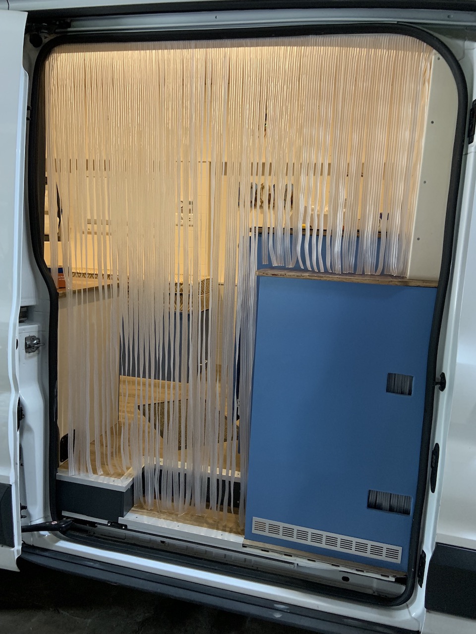

Bij de Hornbach 2 sliertjes horren gehaald die in te korten zouden zijn. Op de werkbank de plastic dop eraf gehaald, en wat bleek er zat een plastic L profiel in het aluminum profiel geschoven waar de sliertjes aan waren geniet. Bijkomend voordeel; het plastic profiel bleek enigzins buigzaam en zo kon het meebuigen rond de hoek van de schuifdeur.
Plaatje
Tussen de nietjes een heel aantal kleine gaatjes geboord en zo kon ik de hor in de bus bevestigen. De tweede hor heb ik een flink stuk ingekort om direct aan te kunnen sluiten bij de eerste. Om in de linker hoek ook nog sliertjes te kunnen bevestigen heb ik een beugeltje gemaakt die de hoek volgt.
Na de montage de sliertjes op maat geknipt. Ze moeten net vrij van de grond hangen, dan is de kans het grootste dat ze recht naar beneden blijven hangen.
Als laatste nog 2 mini horretjes gemaakt voor de uitsparingen in het kastje rechts. Hier vallen de stoppers van de schuifdeur in, wanneer die gesloten is.
Erg blij met het resultaat!
Op de werkbank
Plaatje
En geinstalleerd
Plaatje
Plaatje

Tijdens het leggen van de electra heb ik nog getwijfeld of ik een labelprinter zou aanschaffen om de draden te markeren. Uiteindelijk niet gedaan en overal tape gebruikt en daar op geschreven. Helaas toen niet gedaan.
Voor het controle paneel wilde ik toch echt nette labels. Na wat zoeken op het internet kwam ik de nimbot tegen. Een labelprinter die je via een app op je telefoon aanstuurt. Leuke is dat hij ook plaatjes print.
Bij ali besteld, samen met een rolletje doorzichtige labels (en een rolletje kabellabels).
Uit afbeeldingen van internet iconen gemaakt voor de diverse knoppen.
Plaatje
Van boven naar beneden: dieselkachel, lade/deur vergrendeling, vers water tank meter/grijswatertank meter, luifelverlichting.
