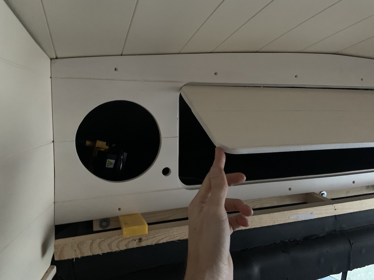

Voor de klep voor het opbergvak had ik online binnenliggende potscharnieren besteld die 110 graden kunnen openen. En een inklappende uitzetter, om de klep in geopende stand open te houden.
Die uitzetter eerst geprobeerd op een oud keukenkastje. Bleek slecht te werken. Je moet de klep met redelijk wat kracht helemaal tot het einde open duwen wil die blijven staan. En met de hand helemaal dicht duwen om de klep gesloten te krijgen.
Nou verder met de scharnier. Het was een heel gedonder om de juiste plaatsing van de scharnieren te bepalen. Halve middag mee bezig geweest.
Klep gemonteerd, even gepast in de bus. Wat bleek, bij het openklappen, lopen de ronde hoeken van de klep aan en kan de klep helemaal niet verder open
Plaatje
Ik was er helemaal klaar mee; ruim een middag bezig, zonder resultaat. Ik dacht, dan maar standaard scharnieren erop schroeven, toen de eigenaar van de stalling met een glas thee langs kwam. Hij had nog wel een stuk piano scharnier liggen.
Dus randje van de klep gezaagd, en de piano scharnier ertussen. Werkt super. Ik moet de klep nog wat bijschuren zodat deze beter past.

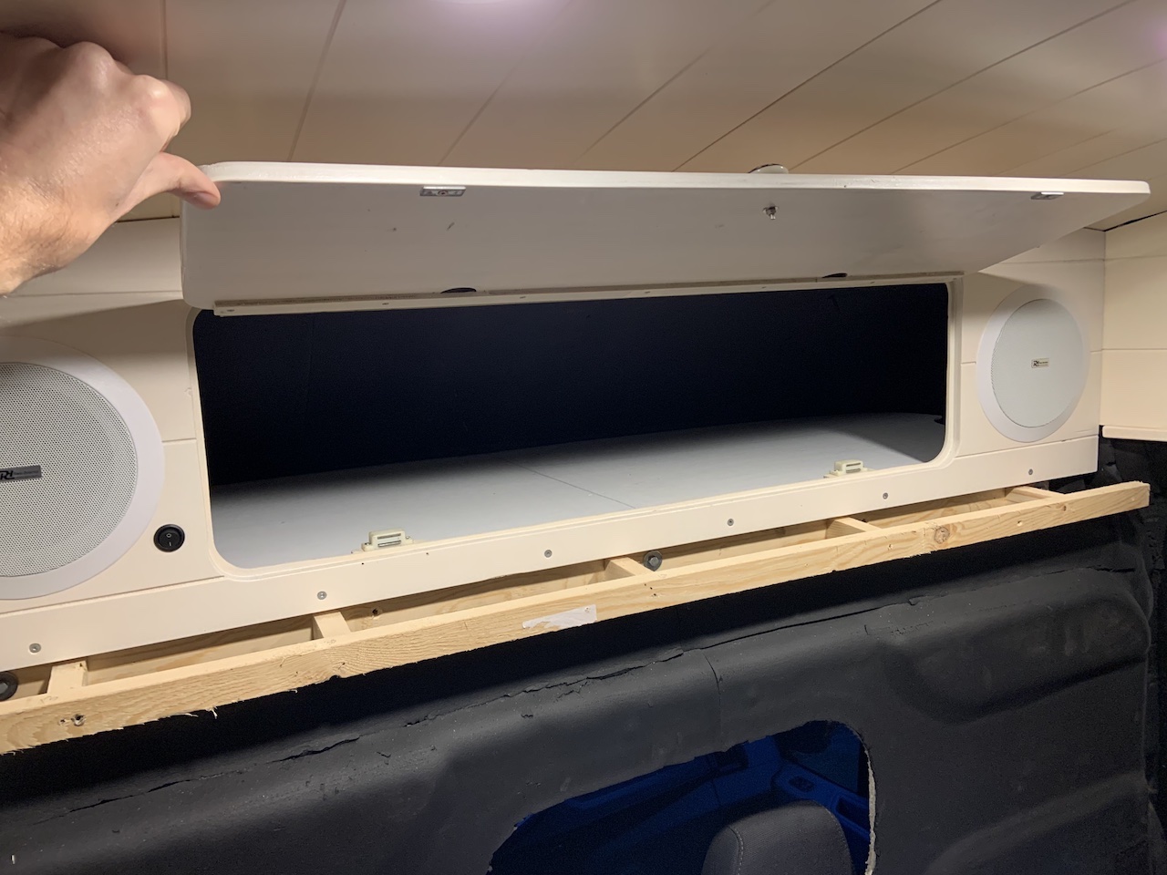

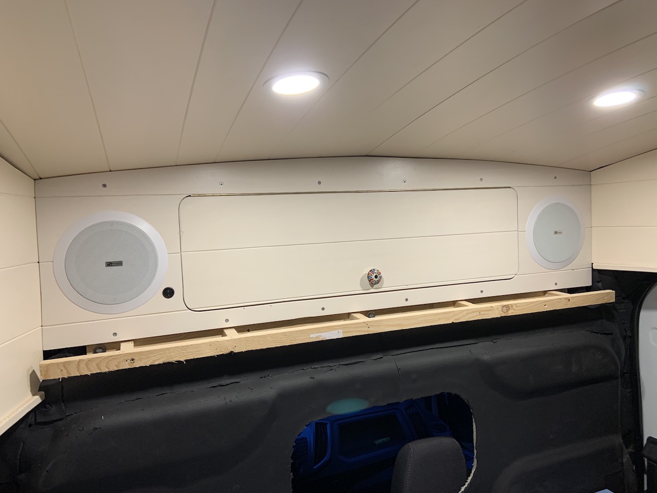

Van het weekend weer bezig geweest met het klepje boven de keuken. Magneetsluitingen eraan, knoppie erop, beetje bijschuren en het kon eindelijk terug in de bus.
Plaatje
Het vak is nu volledig geïsoleerd en er ligt een geverfde bodem in.
De uitzetters pasten niet goed, dus ik denk dat ik zon dun magneet setje haal van twee plaatjes en er een aan het plafon monteer. Zodat de klep aan het plafon kan klikken.

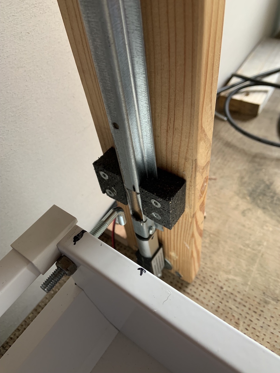

Ik had in juli vorig jaar al een begin gemaakt met een setup voor het vergrendelen van de laden onder het bed en het uitschuifbare tafelblad. En vanochtend had ik een eerste versie af.
Plaatje
Achter in alle laden heb ik haak gemonteerd die naar beneden wijst. Wanneer de lade gesloten is valt de haak in een uitsnede in een metalen profiel. Dat profiel kan tussen een set hard plastic blokken (zwart) op en neer bewegen. Met een druk op de knop beweegt een kleine lineaire actuator het profiel omhoog. De laden kunnen daarmee niet meer open omdat de haken, in het profiel haken. Daarnaast schuift de bovenkant van het profiel in een uitsnede in de linker ladegeleider van het tafelblad, die daarmee ook vergrendelt is.
De bedoeling is dat ik dit ook nog ga toepassen op het ladenkastje naast de schuifdeur en de laden in de keuken. Ik ben nog bezig met een ontwerpje om de koelkastdeur en de naastgelegen apothekerskast ook te kunnen vergrendelen.
Met een knop op het bedieningspaneel boven de schuifdeur kan ik dan alle laden, de koelkastdeur, het tafelblad en de apothekerskast vergrendelen voor vertrek of ontgrendelen bij aankomst.

Ik had iets soortgelijks gemaakt aan de zijkant van de laden.
De constructie is zo dat de actuator niet bekrachtigd hoeft te blijven.
Moet dat bij jou wel?
Ik heb de actuator verbonden via een diode met de aansturing van het trapje.
Dus wanneer ik de startsleutel omdraai, gaan de laden op slot...
Openen handmatig.

Creatief en op het oog erg simpel . Waar ik wel bij na zou denken is een extra stukje rubber (krimpkous, brandstofslang of iets in die gedachte om het contact van metaal op metaal te verminderen. Scheelt in geluid en slijtage van je systeem.
Re: Claus; de wedergeboorte van een Ford Transit
@PaulBng dit werkt ook met een linaire actuator, dus zonder spanning blijft het profiel in dezelfde stand. Ik nog nagedacht over het gebruik van electromagneten. Het voordeel dan is dat als de stroom uitvalt je altijd bij de laden kan. Maar die kosten redelijk wat stroom.
@HoK thnx voor de tip. Omdat de haken het profiel niet raken denk ik niet dat dit nodig is.
