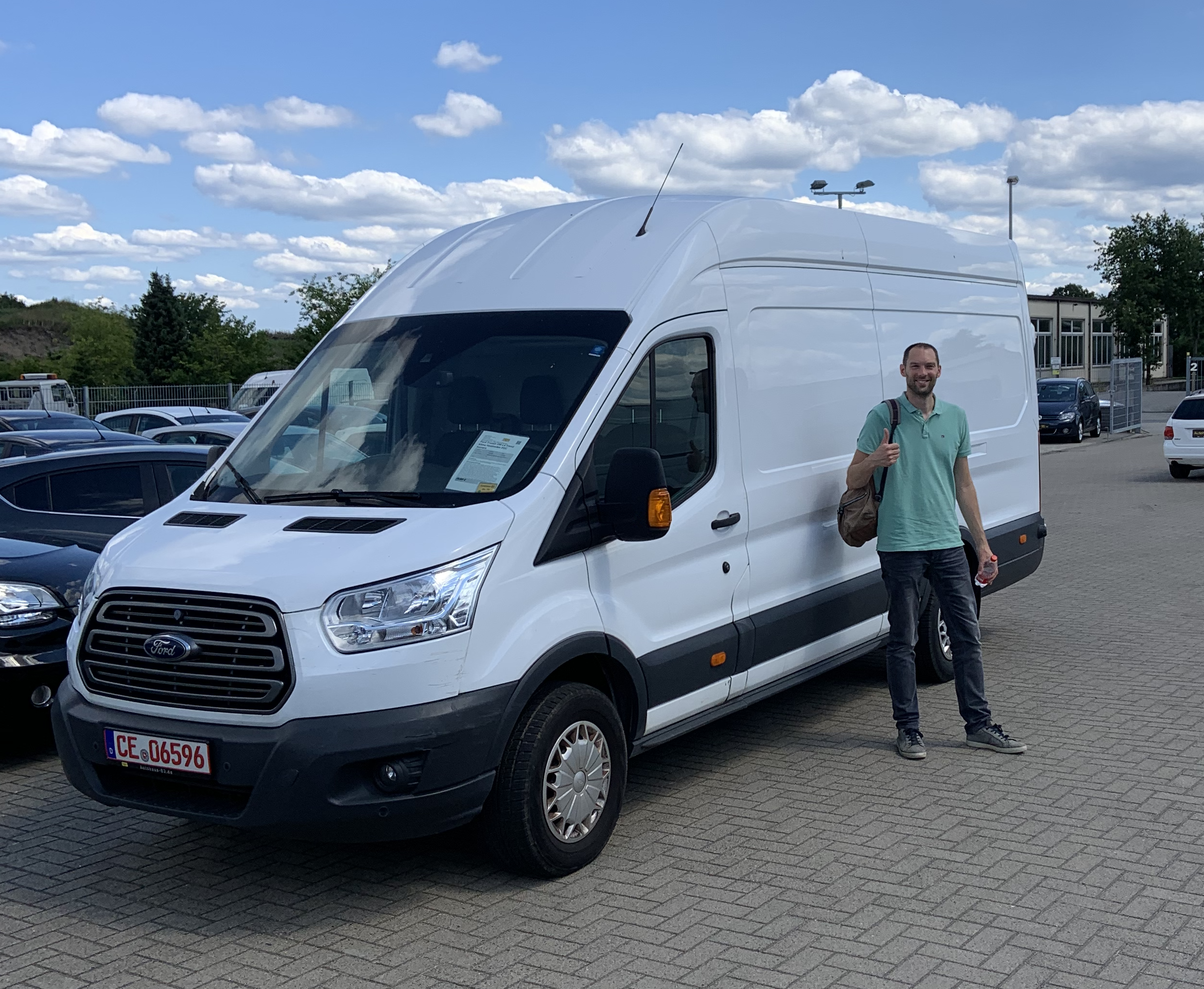

Na vele uren inlezen op dit forum en vele uren Van build video's kijken op youtube is ons zelfbouw camper avontuur eindelijk van start. Afgelopen vrijdag hebben we in Duitsland een Ford Transit 350E 2.2L L4H3 gekocht.

Tijd voor een heroriëntatie. Ik heb mn zoektocht uitgebreid met de transit, movano en master. En daar stond ie ineens. Een 2015 Ford Transit, 177k gelopen met airco, cruise control en achteruitrijcamera. In zeer goede staat en met onderhoudshistorie. Snel de verkoper gebeld en na de vraag om foto's van de onderkant en motorruimte stuurde hij ook direct 2 video's van in en om de bus en van het starten en foto's van de onderhoudshistorie en documenten. Dat gaf direct vertrouwen. Ik heb direct mn vader gebeld of hij mee kon en we zijn de volgende dag wezen kijken bij Autohaus B3 in Bergen. Na een kopie van mn paspoort en rijbewijs werden er platen op de bus gezet en werden we plezier gewenst met de proefrit. Dat gaf extra vertrouwen; deze verkoper heeft niks te verbergen.
Op een achteraf weggetje hebben we de bus aan een grondige inspectie onderworpen. Het enige wat we konden vinden was dat het bestuurdersraam niet open en dicht ging.
Terug zijn we tot een deal gekomen. De verkoper zorgt voor een nieuwe TUV en de beurt die de bus nog heeft. Ook regelt hij een 5-daags kenteken. Vandaag krijg ik te horen wanneer hij terecht kan bij de Zulassungstelle om dat te regelen.
Hieronder een foto van Claus en mij :D
