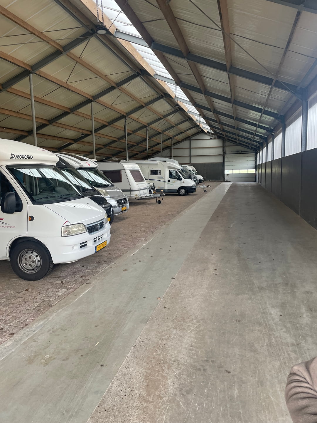

Edgecrusher
Berichten: 82
Lid geworden op: vr 08 aug 2025, 21:19
Bericht door Edgecrusher »
Camper weer in de stalling gezet, wel een beetje kaal nu op de parkeerplaats tegenover onze woning.
