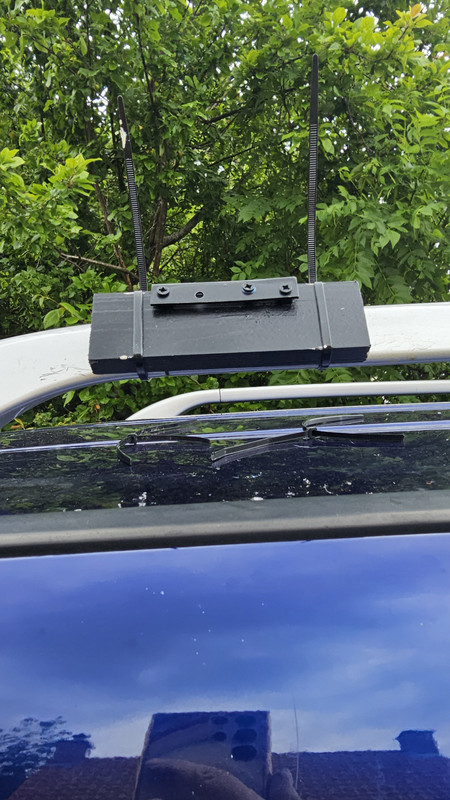

Vorige week een zgn wc/douchetent gekocht, uit de omschrijving maakte ik op dat deze geleverd werd incl bevestigingsmateriaal, helaas bleek dit niet zo te zijn. Ik kan 'm terugsturen maar ik dacht hoe moeilijk kan het zijn zelf even iets in elkaar de fabriceren. Ik heb het ophangsysteem klaar alleen zoek ik nu iets waar mee ik het hele zaakje aan de dakdrager kan bevestigen. Ik heb begrepen dat je niet zomaar in zo'n dakdrager mag boren
Ik heb het met tie wraps geprobeerd vast te zetten, maar daarmee kan je het niet stevig genoeg vast zetten. Weet iemand of er beugels zijn die je aan een dakdrager kan bevestigen, het gaat om een Fiat Doblo 2007
Al vast bedankt
Dakdrager
ophangsysteem die ik graag aan de dakdrager wil bevestigen
Tentje die aan de dakdrager bevestigd moet worden

Je kunt proberen de klemming meer vormgesloten te maken door ook aan de achterzijde een blokje te maken. Als beiden de vorm van de dakrail enigszins volgen, kun je beter klemmen. Door middel van bouten onder en boven de rail, dus niet er doorheen kun je het ongetwijfeld goed genoeg vastzetten.
of je koopt iets van een universele klem. Bijvoorbeeld iets in deze trend

Nee, meer iets zo als JohanGo plaatste, maar dan groter. Heb al lijmklemmen geprobeerd, maar die blijven ook niet zitten omdat het dakdragers niet recht zijn maar een beetje taps lopen.
Ik dacht oprecht dat er gewoon wel zoiets te koop zou zijn.
https://www.kamera-express.nl/smallrig- ... u2EALw_wcB
Inderdaad zoiets maar dan groter, deze is maar heel klein

Je zou ook 2 balkjes van 60 * 40 mm kunnen pakken, daar de vorm van je dakdrager uitzagen en aan 1 kant jouw ophangbeugel kunnen schroeven.

Probeer aan frame klemmen van een fietsdrager te komen.
Die kun je over de dakrail zetten, vast draaien, zowel links als rechts. En dan iets fabrieken dat je eraan vast maakt en aan één kant voldoende uitsteekt....
Misschien lukt het ook wel om ze alleen rechts vast te klemmen, en iets op de dakrand te laten leunen...

Met ‘n paar simpele U-beugels moet je zoiets toch ook kunnen bricoleren…
