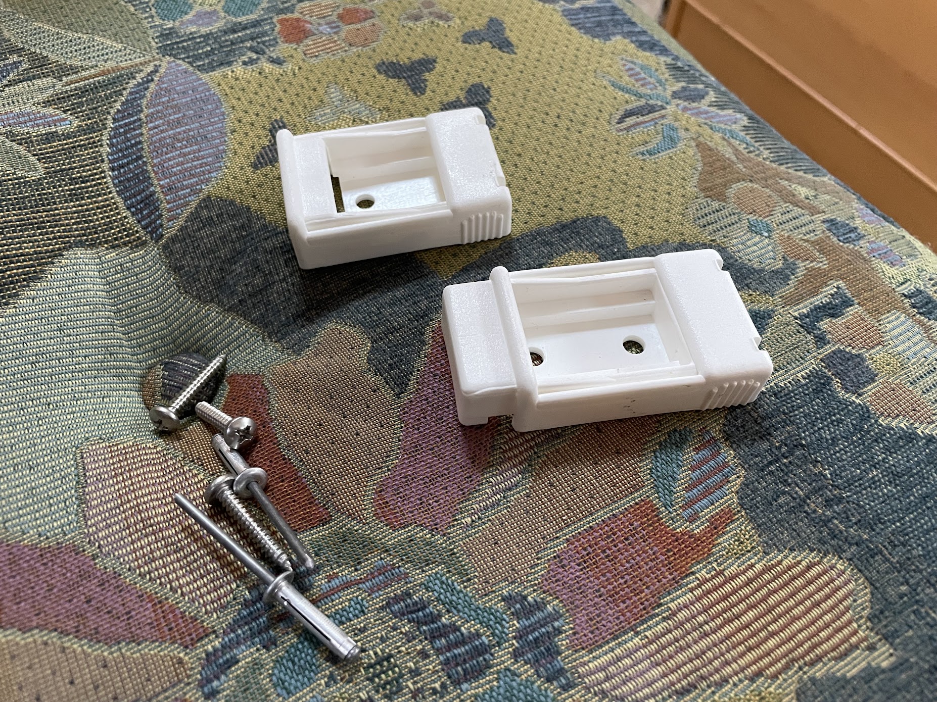

wat zijn dit voor clips?
RogerPaolo
Berichten: 115
Lid geworden op: do 14 apr 2022, 22:08
Bericht door RogerPaolo »
Leuk, af en toe vind je dingen in de camper waarvan je geen idee hebt waar ze voor zijn. Soms vind je na wat zoeken en logisch rederen wat de functie is, maar van deze dingen ben ik er nog niet achter. Weten jullie het? Ze zaten met zn 2 in een zakje met schroeven en popnagels....

Luifelpotenvastzetters aan de camper.
https://www.obelink.nl/thule-omnistor-s ... #3211=5902
Groet, Ron Greven

aha, zodat de poten tegen de camper aanstaan ipv op de grond... ok ok.. maar die heeft de vorige eigenaar er dus niet opgeschroefd. Ik heb ze ook niet echt nodig denk ik. Schroef en boor liefst zo min mogelijk in de camper.
hardop denkend: ik heb laatst een houder voor een gopro op de helm van mn dochter gezet, daar zit zon 3M plakker onder. Denk eigenlijk dat zon plakker sterk genoeg is om deze dingen op de camper te plakken, mocht ik nog van gedachten veranderen.

Plakker is denk ik niet genoeg.
Heb ze er ook op en gebruik ze heel vaak.

Op onze vorige buscamper zaten ze alleen met 2 parkers in het kunststof van de achterbumper en de flankbeschermer tussen de schuifdeur en het voorportier geschroefd. Ik vond dat dusdanig "flimsy" dat ik ze nooit heb durven gebruiken.
Ik twijfel nu over het waar en hoe, want met het vastzetten van onze hond zou het wel makkelijk zijn. De gebruiksaanwijzing laat een plaatje zien van popnagels of schroeven in combinatie met een lijmkit. Maar de ondergrond moet mijns inziens ook wel stevig genoeg zijn.

Die liggen hier ook nog in het materiaalkistje.
Denk er niet aan om die tegen de wand te schroeven.
Zou dan eerder gaan voor de optie met zuignappen.

Erg handig, vooral met hond, en gezien de dynamische krachten die er op kunnen komen met windvlagen zou ik het niet met alleen plakken doen.

Ik heb ze ook op de camper zitten, maar gebruik ze echt nooit.
Zet altijd de poten op de grond.

ik durf te stellen dat de 3M VHB plakkers op een dun aluminium oppervlak sterker zijn dan 2 popnagels, zeker op termijn. De 3M pad is een paar millimeter dik en vangt eerste trillingen op. De kracht wordt verdeeld over heel de pad, en 2 popnagels hebben een veel kleiner oppervlak om hun kracht over te verdelen.

Hebben we het dan over een opwaartse kracht, neerwaartse kracht, afschuifkracht of draaien we de luifel in bij wind?

axiaal en lateraal denk ik, beiden in meerdere richtingen
