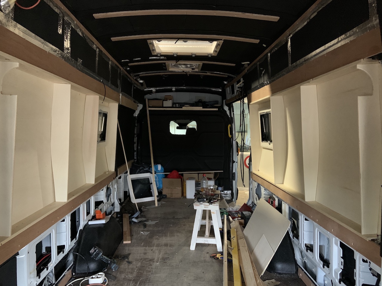

Hoi,
Ik wil de 8 cm ruimte benutten in de uitholling van de achterzijpanelen. Dit heb ik al met armaflex beplakt.
Hoe kan ik dit strak afwerken ivm ronde randen en hoeken?
Vilon of naaldvilt over armaflex heen wordt toch afgeraden ivm kwetsbaarheid en oneffenheden?
Ik dacht zelf aan een dun multiplex 2mm met iets moois erop geplakt, maar dit is uiteraard niet flexibel genoeg om de ronde vormen te volgen.
Graag jullie advies...
Thanks,
Ducato L2H2 2010
Thanks,
Ducato L2H2 2010

Wat ik gedaan heb is een frame gemaakt, waar later iets overheen wordt geplakt (waarschijnlijk kunstleer).
Natuurlijk is dat een monnikken werk met de hoeken, maar hswt biedt in ieder geval wat stevigheid zo;

Thanks Marcel,
Is inderdaad een goed idee, om op deze manier, die ronde hoeken/randen "recht" te maken.
Had ik nog niet aan gedacht. Was te veel gefocussed op behoud van die ronde vormen, maar is idd niet echt nodig.

Ik heb kunstleer over de armaflex geplakt. Inderdaad monnikenwerk en inderdaad niet strak. Maar ja ik ben 1mtr90 en moet toch lekker kunnen liggen. Het is gewoon een keuze maken tussen strak en mooi en goed en functioneel.

Ik ben ook bezig bakken te bouwen voor in de holle wanden. De wanden zijn met armaflex bekleed. Tussen de triplex latten klem ik een bak. Die bestaat uit een boven en onder plank met 5.5mm populieren triplex plaat erachter en verticale stijlen waardoor de plaat meebuigt met de ronding van de wand. (Het staat hier nog los)

Op deze foto kan je zien hoe ik het op probeer te lossen. Hetzelfde als hierboven aangegeven, maar hier heb ik de verticale latten nog niet bevestigd. Dus je kan door de constructie heen kijken.

Je kunt de ronde hoeken wel behouden; helaas de Armaflex al geplakt maar wanneer je 2 horizontale latjes in de ruimte lijmt met dezelfde hoogte als de Armaflex en je lijmt daar een paneel (bijv. 8 mm Multiplex) op wat precies in de ruimte past, dus met ronde hoeken, kun je daar Vilon op lijmen en dat door laten lopen in de hoeken.
Vilon is daar soepel genoeg voor. Evt. nog een vingertje stevige kit (woodmax) door het naadje tussen paneel en carrosserie door waardoor het geheel ook meteen afgerond en stevig is. Je kunt dan lekker achteruit schoppen 's nachts zonder dat er iets beschadigd..
Wout SunnyVan.
Het is niet helemaal duidelijk op de foto maar toch wel te zien wat ik bedoel denk ik..
Wout SunnyVan.
