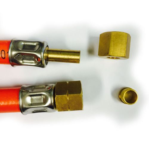

Beste leden,
Ik probeer vanaf mijn gasfles met drukregelaar naar gaskraan koppeling te maken maar ik kwam net erachter dat de gaskraan knelkoppeling van 8mm naar recht draait maar de van de drukregelaar naar links.
Wat heb ik nodig om de koperen leiding tussen mijn drukregelaar en de gaskraan aan te sluiten?

met beide delen naar een gas apparatuur leverancier gaan en vertellen wat je wilt lijkt mij het eenvoudigst, dan kun je laten zien wat je bedoeld en tevens proberen of het geleverde past, erheen om e.e.a. te kopen moet je toch.

Deze maar die moet wel ff netjes aan de slang geperst worden en niet met een slangklemmetje

Wat Kroppie hierboven al schrijft en dan kom je bij ongeveer zoiets uit. https://www.dewitschijndel.nl/dws-flexi ... ang-40-cm/ Alleen dan met de juiste koppelingen er aan geperst. De gasfles met drukregelaar direct op de koperen leiding aansluiten is geen goed idee.
Die fles beweegt altijd wel wat (trillingen tijdens het rijden) en dat direct op de koperen leiding aansluiten wil je dan niet.

hansvanleerdam schreef:Is het zelfde als deze slang?
https://www.obelink.nl/bade-1-4-links-x ... slang.html
Nee is niet het zelfde.
Deze kun je wel gebruiken met een stukje koper of stalen leiding er tussen.

Zit er aan de kraan al een stukje leiding van 8mm of is dat gewoon een draadaansluiting met rechtse draad.

Bericht door myway » di 29 dec 2020, 19:49
hansvanleerdam schreef: Wat heb ik nodig om de koperen leiding tussen mijn drukregelaar en de gaskraan aan te sluiten?
Stond deze regel al steeds in het eerste bericht?
Dan de leiding, met steunbusjes op de kraan en een slang met kwart links en knel 8, zoals hier boven staat, aansluiten.

Ja Jacques dat gladde pijpje is die uit mijn link, maar zonder de slang.

Snap ik. :wink: Maar dan moet je met een koppelstuk en een stukje pijp van 8mm gaan werken. Deze is kant en klaar.
Het lijkt er op dat die slangen alleen in webshops voor bootartikelen worden verkocht.
Bij geen enkele in kampeerartikelen kom je ze tegen.

Ik heb het geprobeerd met een oranje slang maar die past dan wel op de drukregelaar maar niet op de gaskraan
