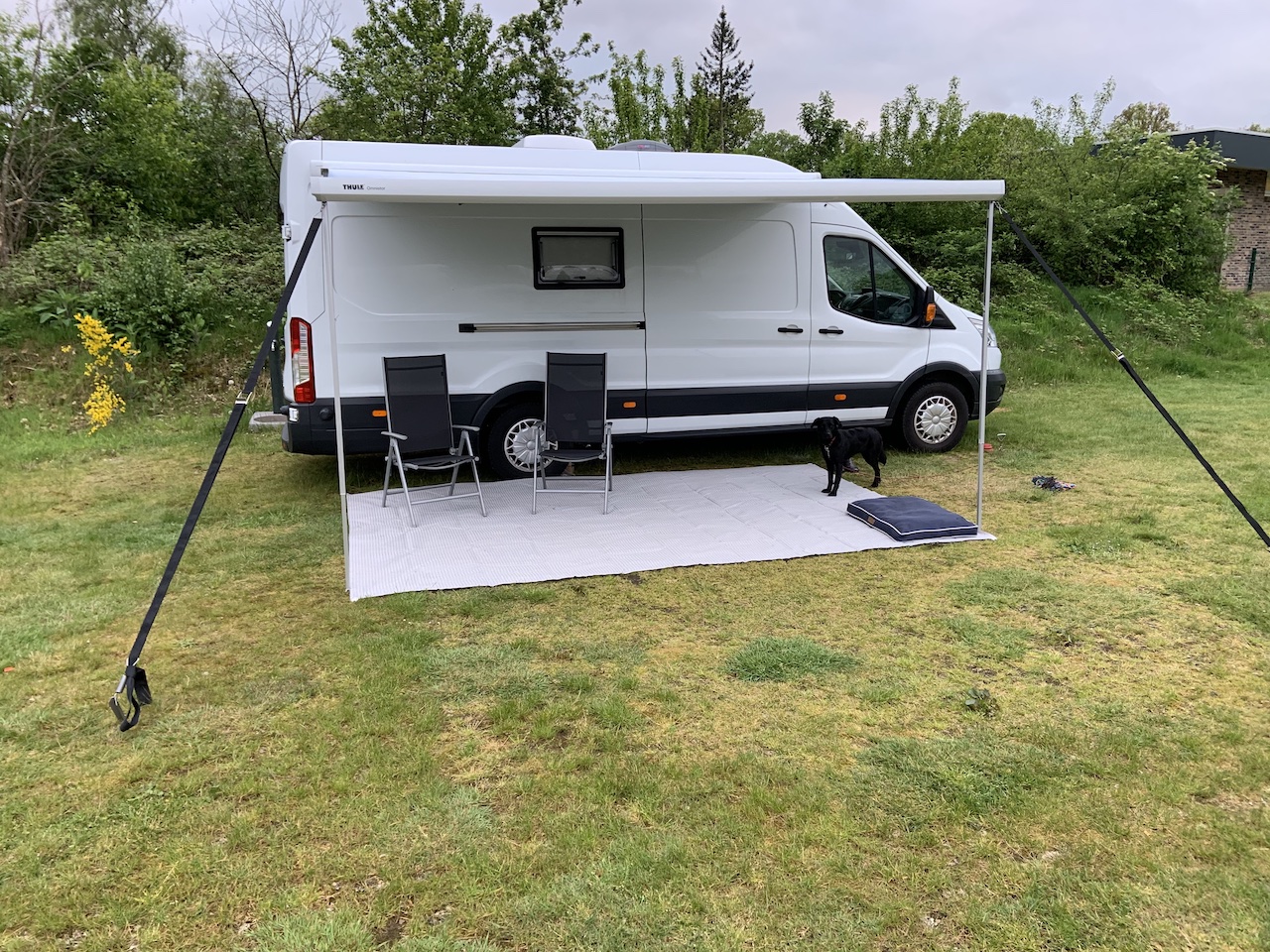

Afgelopen weekend hebben we voor het eerst gekampeerd met Claus. We hadden geboekt van vrijdag tot en met dinsdag. Op zaterdag zouden we de verjaardag van ons dochtertje vieren op de camping. Maar met de steeds slechter wordende weerverwachting hebben we de verjaardag toch maar thuis gevierd en zijn we zaterdag avond pas naar de camping gereden. Dat bleek een goede beslissing, want wat was het een K-weer op zaterdag.
Wat was het tof om voor het eerst met de bus op pad te zijn en al het bedachte in de praktijk te zien!! Aangekomen op de plek stond de bus direct al wel vlak. Jammer dat ik de nieuwe oprijblokken niet kon gebruiken, maar goed om er nou scheef voor te gaan staan..

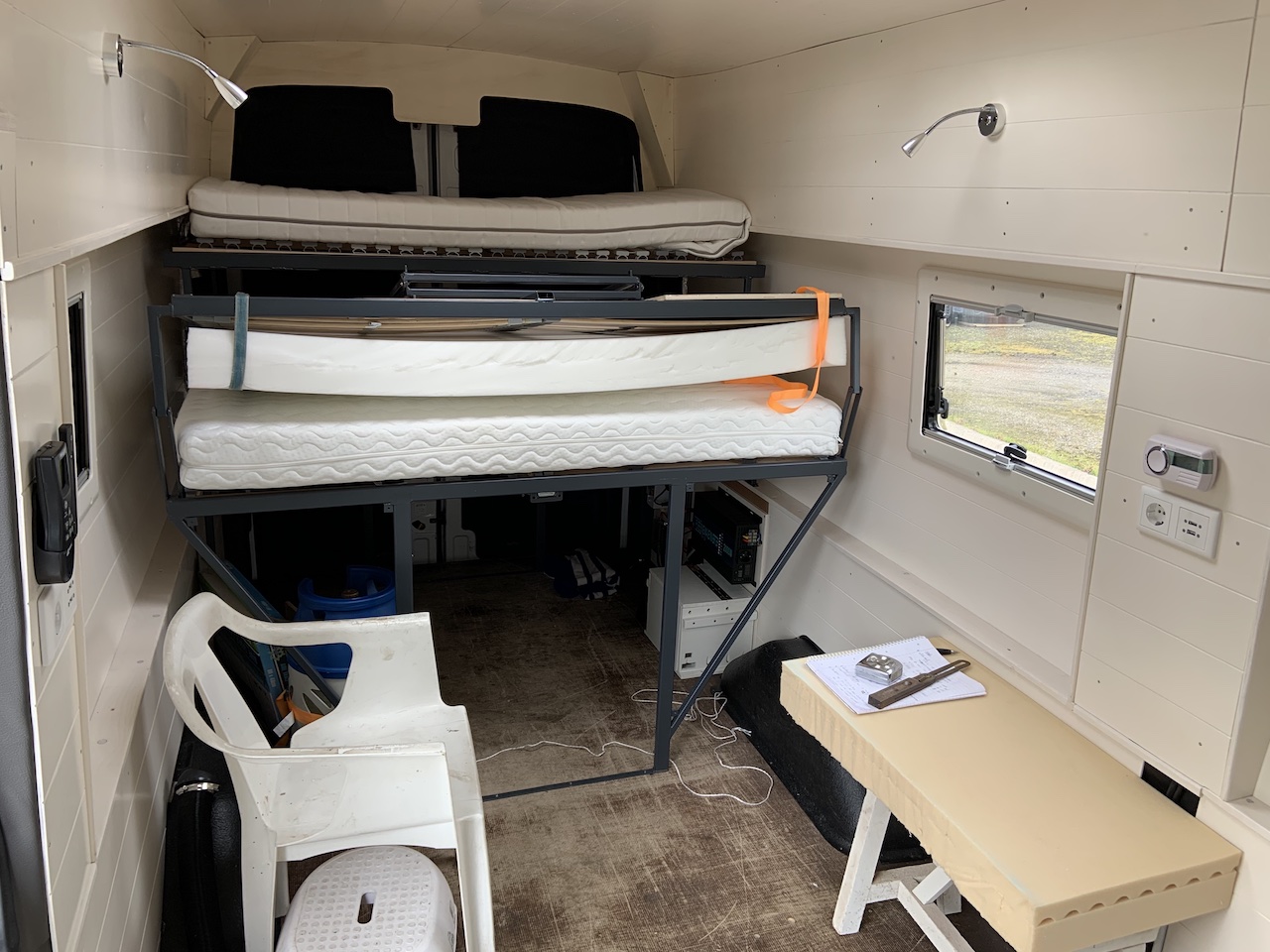

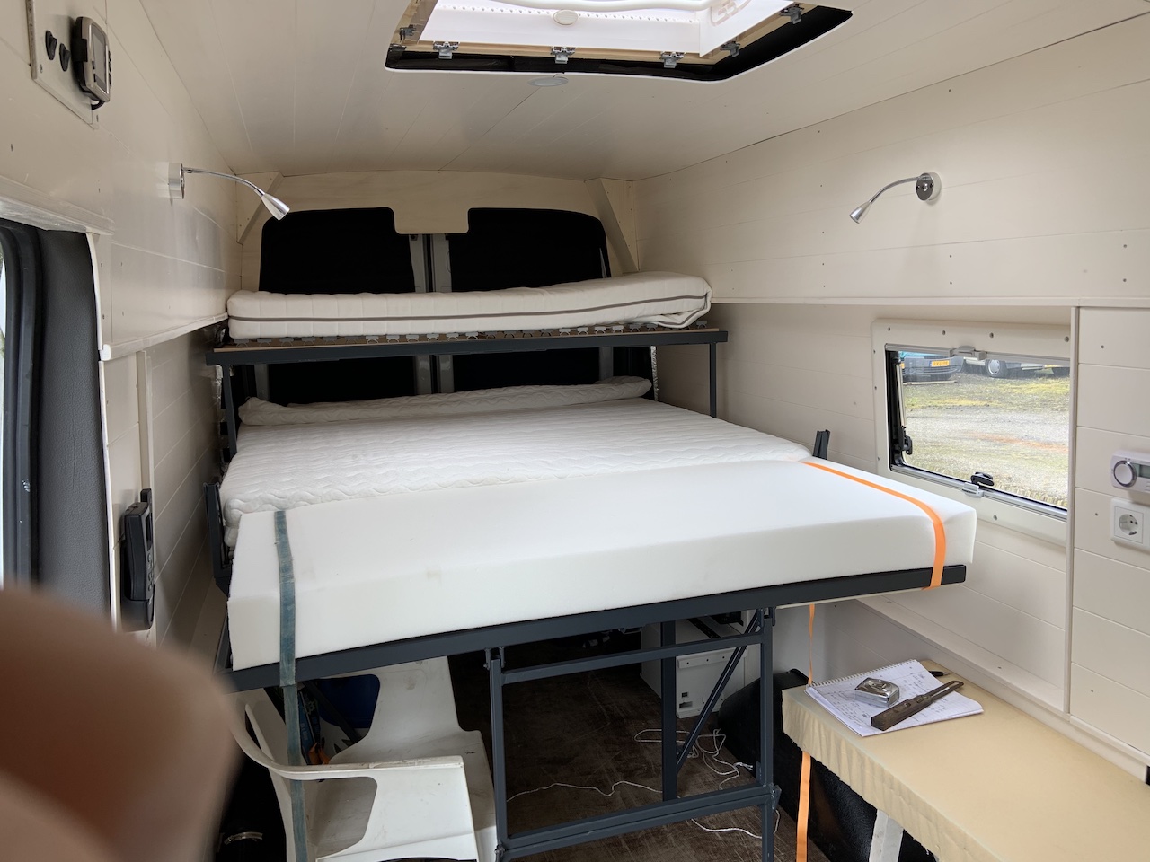

De grote vraag van ons proefweekendje was of de bedopstelling zou werken. Samen met de eigenaar van de stalling heb ik de week ervoor de zaag in onze matras gezet zodat we het opklapbed konden uitproberen.
In uitgeklapte stand:
Plaatje
In opgeklapte stand:
Plaatje

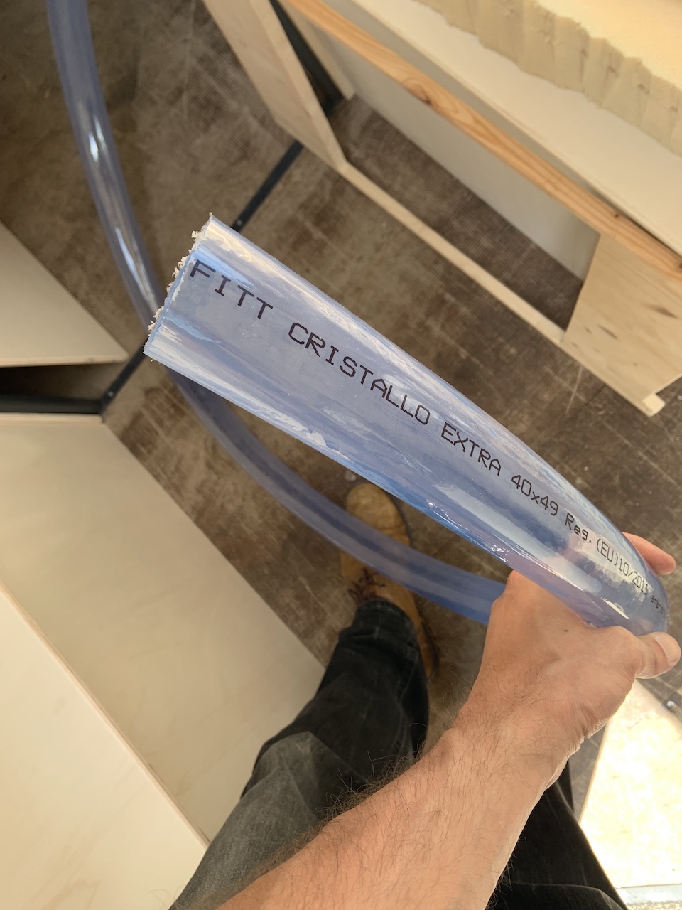

Toen 2 grotere webshops gebeld wat voor slang ik dan zou moeten gebruiken. Ja die vuilwaterslang. Dus dat is hem toch geworden.
Alles met zorg uitgezocht en besteld bij zo weinig mogelijk webshops ivm de verzendkosten. Wordt de vuilwaterschuif geleverd zonder vastzet stuk of ring. Staat niet op de site dat je die erbij moet kopen, en die blijken ze ook helemaal niet te verkopen.
Heb em uiteindelijk wel gevonden via de catalogus van de fabriek en onderdeelnummers.

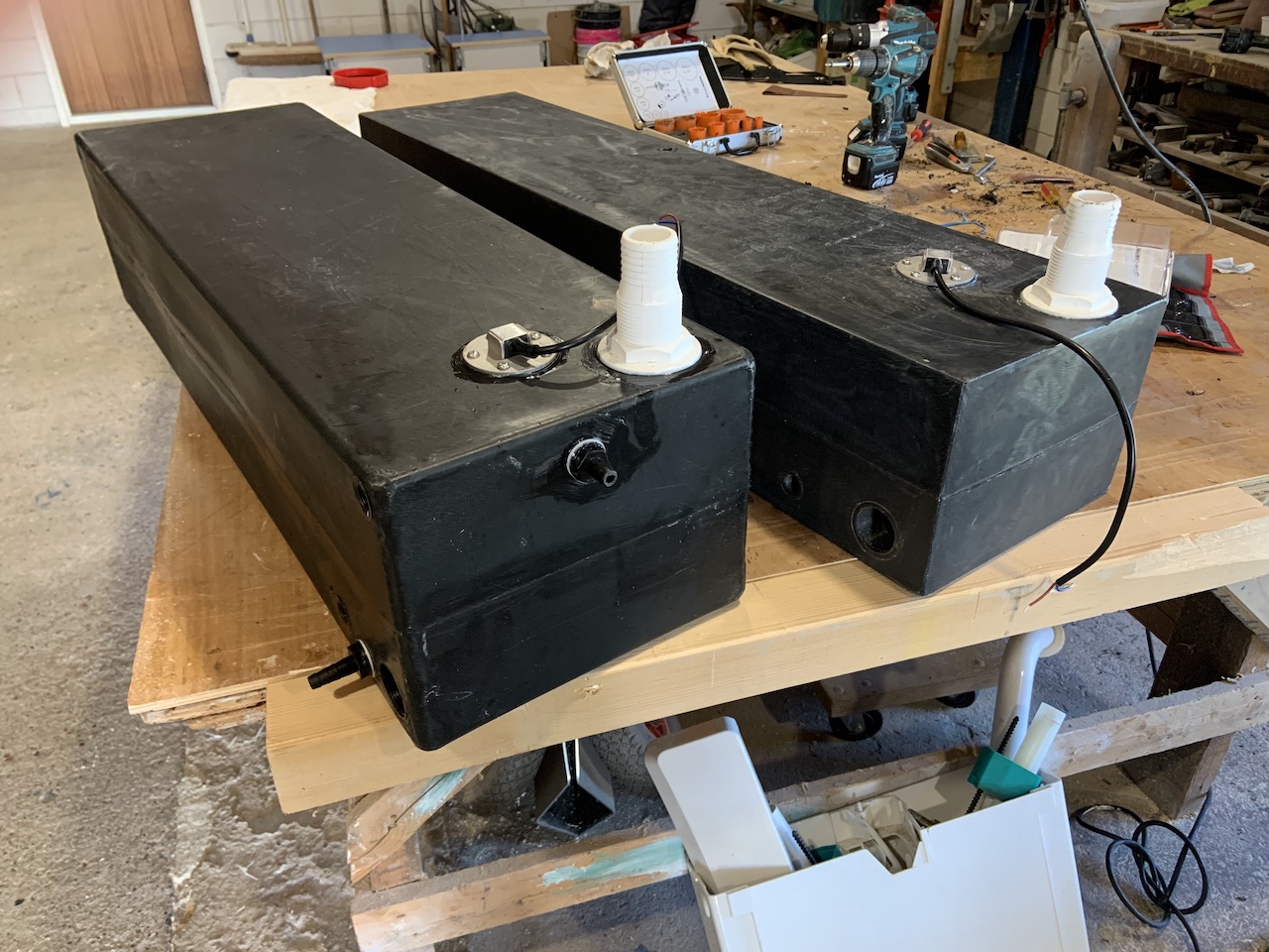

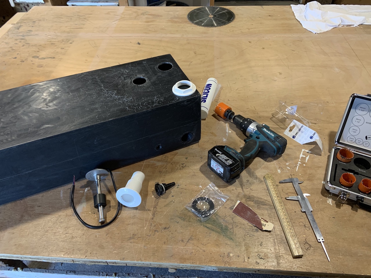

Links verswatertank, rechts vuilwatertank. Beide met 40mm inlaat en ontluchting zodat het water mooi snel de tank in kan. Beide ook voorzien van een niveausensor.
Plaatje

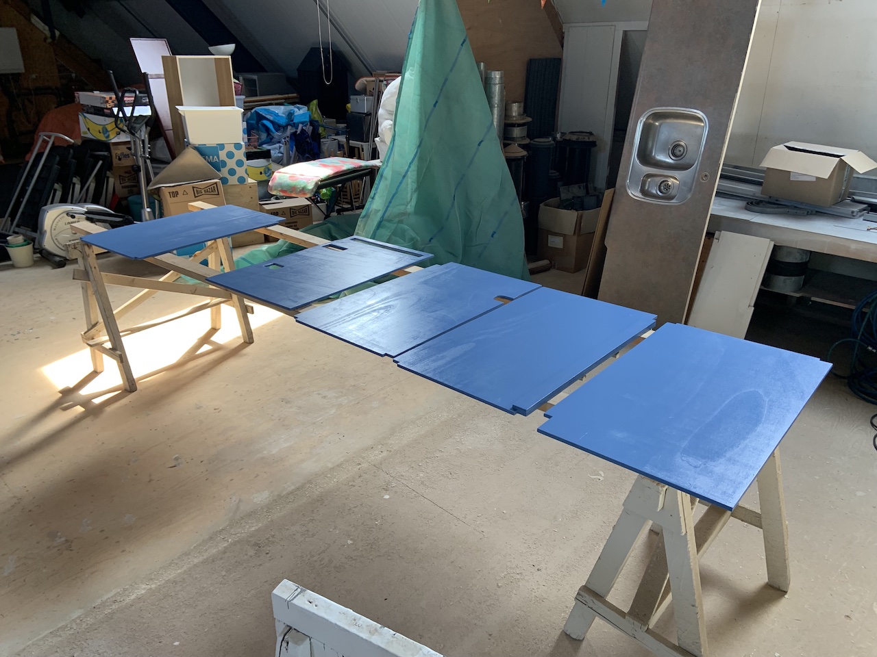

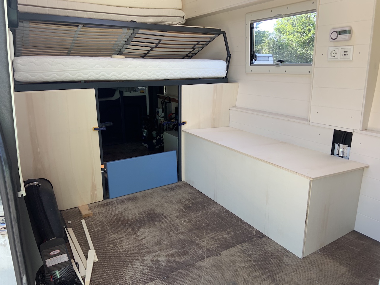

Ook ben ik bezig geweest met het meubilair. Ik heb de platen die de garage verdelen gemaakt. Hier komen ladegeleiders aan voor het tafelblad en 2/3 laden eronder.

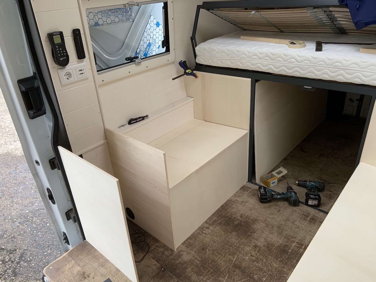

Samen met de eigenaar van de stalling heb ik ook het rechter bankje gemaakt. Ervoor komt een klein ladekastje.
Plaatje

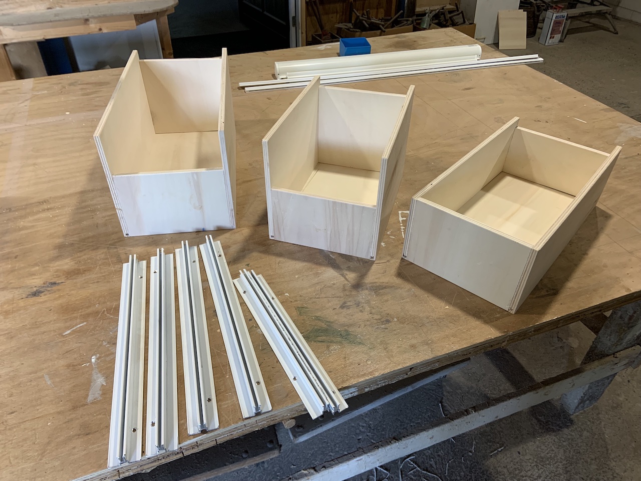

De eigenaar van de stalling heeft er laden voor gemaakt. De aluminum profielen worden gebruikt als geleider.
Plaatje

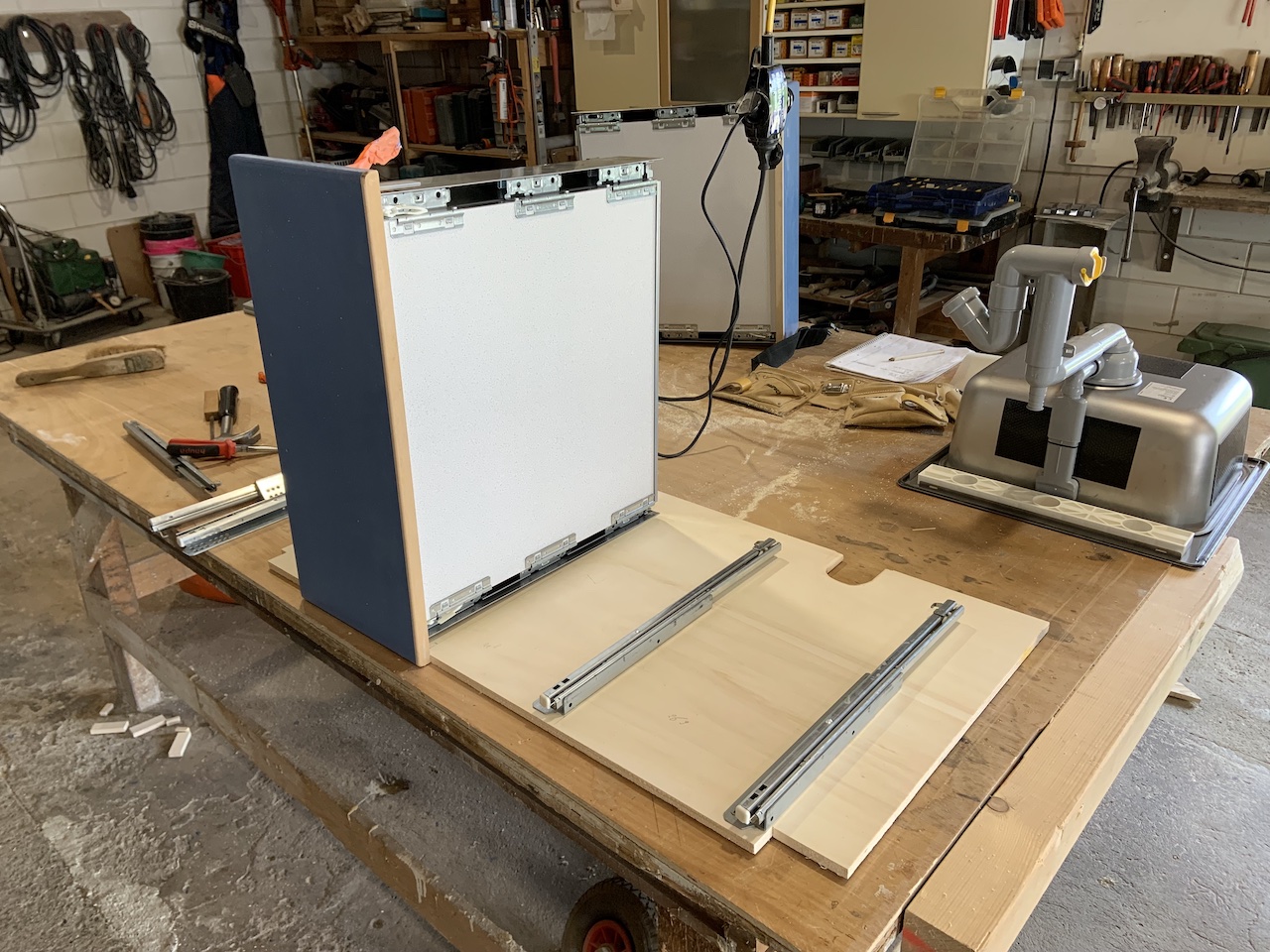

Ook hebben we het casco van het keukenblok gemaakt. Het was best even puzzelen om te zien hoe we 3 standaard laden onder de relatief diepe ikea gootsteen zouden krijgen binnen de voorgenomen 96cm hoogte van het keukenblok.
De smalste la in het midden en van alle drie de laden 2 cm van de onderkant van het frontje afzagen was de oplossing.
Plaatje
