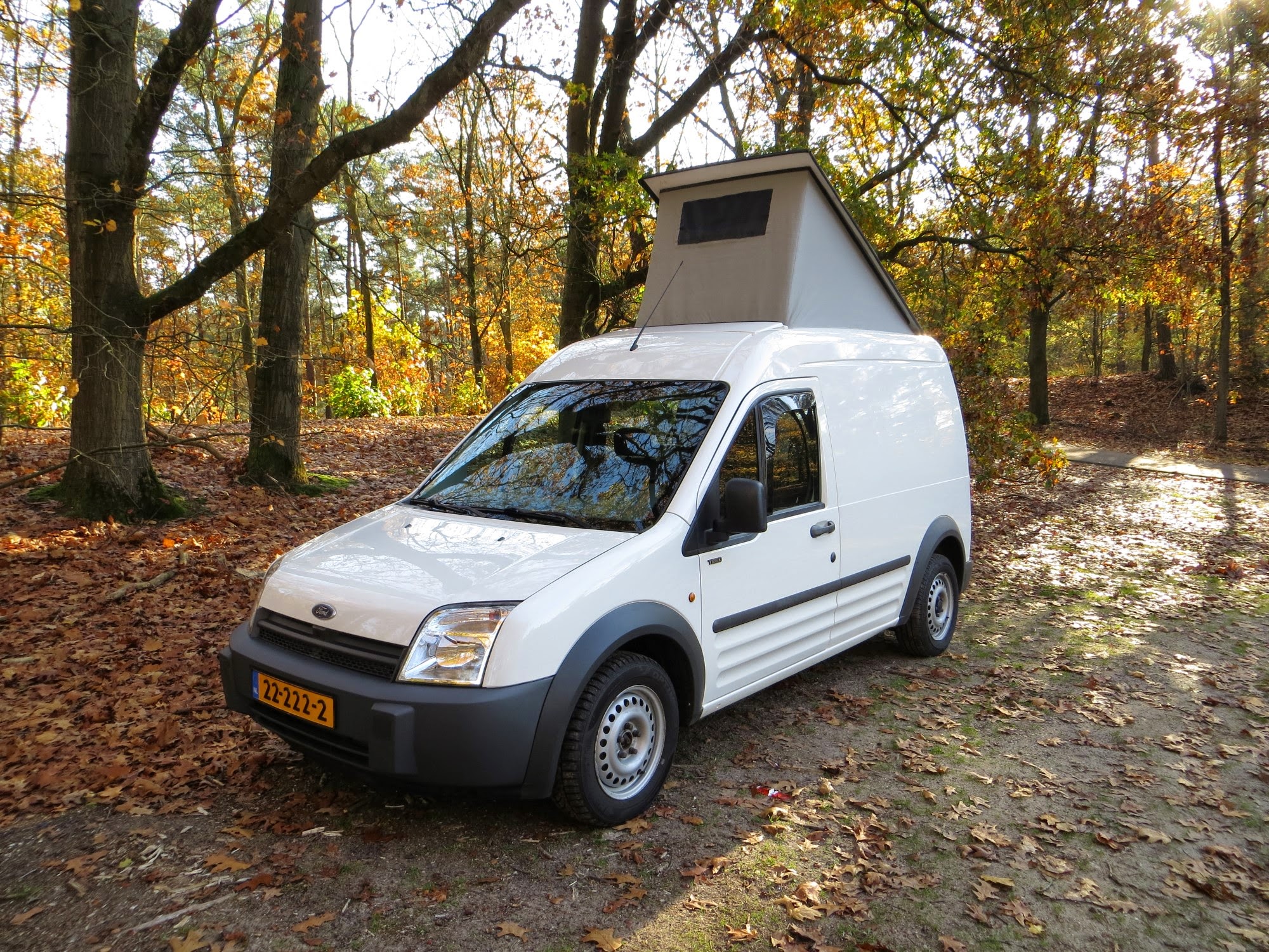

Ik zal dan nu ook eindelijk eens wat foto's laten zien van mijn zelfbouw campertje. Het platte dak heb ik door Atrion er in laten zetten. De rest heb ik zelf gedaan. Met het dak naar beneden is nauwelijks te zien dat het een campertje is:
Achterin zit aan de schuifdeurkant een keukenblokje met een hoge kast achteraan. Als je de klep van deze kast naar beneden doet heb je een tafeltje. Hier tegenover staat een bank in de lengte richting . 1 persoon kan hier zo op slapen. Voor een 2 persoons bed moet je de plank van de rugleuning tussen het bankje en het keukenblok plaatsen en hier boven op het kussen van de rugleuning. Deze opstelling heeft als voordeel dat de camper eenvoudig goed gekeurd wordt voor 6 zitplaatsen en je kan er ook makkelijk een fiets in vervoeren.

Met deze camper kan je prima vrij staan. Maar omdat de camper te klein is voor een douche, zal er toch regelmatig een camping opgezocht worden. Het heeft een motor airco, parkeersensoren, elektriche ramen, spiegels en portiervergrendeling. Ik dacht hem ook als dagelijks vervoermiddel te kunnen gaan gebruiken, maar daarvoor maak ik te veel kilometers. De auto is dan te snel op en dat vind ik zonde van al het werk en geld wat er in is geinvesteerd. Voor dagelijks gebruik heb ik nog een Chevrolet Spark op LPG wat heel goedkoop rijdt. Ik trek regelmatig een zweefvliegtuigaanhanger en daarvoor is dit campertje prima geschikt.
Nadeel t.o.v. van b.v. een VW Transporter is dat de cabinevloer wat laag is en je niet zo makkelijk draaibare voorstoelen kan maken, zodat deze ruimte niet bij het woongedeelte betrokken kan worden. Voordeel is dat je boven de cabine veel bergruimte kan maken voor b.v. het beddegoed. Het is een lekker compact campertje. Je kan vrij makkelijk 1:15 a 1:16 halen. Op lange ritten (met de vrachtwagens mee) is 1:18 a 1:19 zelfs mogelijk.

Erg netjes gedaan; leuk om met zoiets onderweg te zijn.
Ik zou alleen die ABC blusser vervangen door iets anders. Dan hoef je na gebruik niet je camper af te schrijven, dat zou doodzonde zijn.

Super hoor. Lekker compact ding. Heel veel plezier ervan.

He Jan,
Leuk dat je ons een kijkje binnen wil geven.
En top gedaan.
Volgens mij zijn we nog steeds de enige met een ford connect?
Wij hebben een uitneembare tafel op 1 poot. Deze is makelijk te verwijderen.
Daarnaast is hij met een uitvouwbare driepoot ook buiten te gebruiken.

Knap gedaan.
Hoe lang is de laadvloer bij deze campers?

Inderdaad mooi zo'n kant en klare minicamper maar die ging mij boven het budget. Met accessoires kom je op een behoorlijk bedrag uit (zie hieronder) Voor de helft van de prijs mag je mijn auto kopen. En dan heb je nog een compressorkoelbox i.p.v. een thermo-elektrische stroomslurper. Overigens met alle respect voor die minicamper, want als ik het voor mijn beroep zou moeten doen vraag ik me af of ik het voor die prijs kan doen.
Code: Selecteer alles
21000 Connect wit 2005 + ombouw
 1000 airco
  200 Afleverkosten
  695 trekhaak
   90 Zijwind schermen
  500 parkeersensoren
  250 cockpit bagagerek
  475 accu
  200 stopcontacten
  300 diesel ip.v gasverwarming
  135 porta porti
   40 brandblusser poeder, brandklasse ABC
   85 omvormer
24970
@annoh: De laadvloer is 2 meter

25000 euri voor een 9 jaar oude Connect, wel mooie opgepimpt, is niet niks!

Mooi gedaan.
Complimenten. :clap:
Leuk ook om te lezen, dat je geïnspireerd bent door mij hefdaksjaal en er ook een gemaakt hebt.
Heel veel plezier, met deze mooi compacte camper met dieselverwarming nog wel. :thumbup:

Mooi campautootje !!
Deze connects zijn er ook op benzine, dus LPG is ook nog een optie.

Jan,
Heb je wel genoeg zuurstof (ventilatie) door al de isolatie?
Wij slapen meestal met zijn tweeen en plakken de ramen af met folie met zuignappen.
Maar hebben geen isolatie om het hefdak.
Daarentegen hebben wij het ook niet koud in zo'n kleine ruimte.
Zoals gezegd slapen we dat met zijn tweeen en dat scheelt ook :wink: .

Dave Nada schreef:Heb je wel genoeg zuurstof (ventilatie) door al de isolatie?
Meestal staat het hefdak omhoog met de ventilatieflap open zonder hefdaaksjaal. Maar ik heb gemerkt dat als je de portierramen iets naar beneden doet je al voldoende ventilatie hebt. Door de zijwindschermen kan het dan niet inregenen. De afscherming tussen cabine en woongedeelte is niet luchtdicht en de hefdaksjaal is ook niet helemaal luchtdicht. Al zal je bij koken meer ventlatie nodig hebben.
Bij de allereerste overnachting op een parkeerplaats aan een franse tolweg durfde ik het dak niet omhoog te doen omdat je dan als camper zo opvalt. Maar het vroor behoorlijk en s' ochtends zat er een dikke laag ijs aan de buitenkant van de ramen. Toen zat er nog geen kachel in en ik was bang dat ik de binnenkant ook moest krabben, maar daar waren de ruiten helemaal droog gebleven. Was binnen wel koud met opstaan. Daarna snel doorgereden naar een spaanse camping waar met een elektrisch kacheltje het binnen in wel warm werd.

Ik heb een Pilzlufter van 16,99 die voor een boot bedoeld is in het dak gemonteerd:
http://www.awn.de/Technik/Ausruestung/D ... efter.html
Je hebt dan met het dak dicht toch ventilatie.
Het ding is in gesloten toestand net zo hoog als de ribbels in het dak, dus de bus wordt niet hoger.
Is ook handig met parkeren in de zomer gratis airco !!
