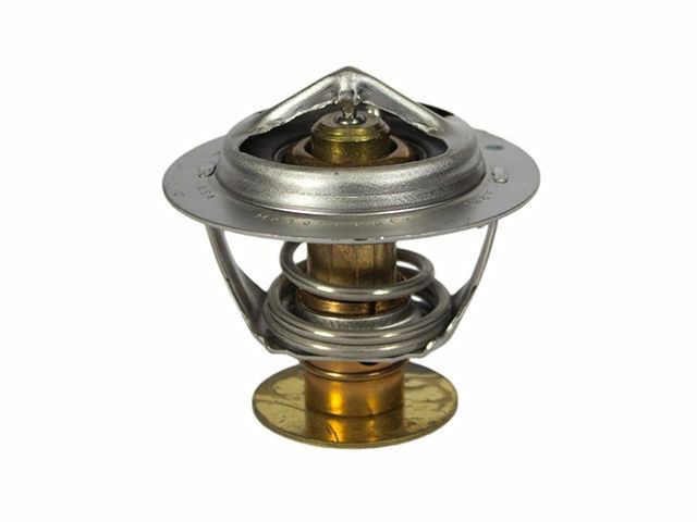

Controleer de temperatuur eens met een losse infrarood temperatuur meter (internet of apotheek : plm 20-50euro).
Wordt de radiator nooit warm (ook niet na een flinke rit): vervang de mechanische thermostaat in je motor (15-20euro).

Ik bedoel dus zoiets (voorbeeld!):
https://i.ebayimg.com/images/g/9swAAOSw ... s-l640.jpg
Monteer je hem verkeerd om, wordt je radiator never nooit niet warm.
