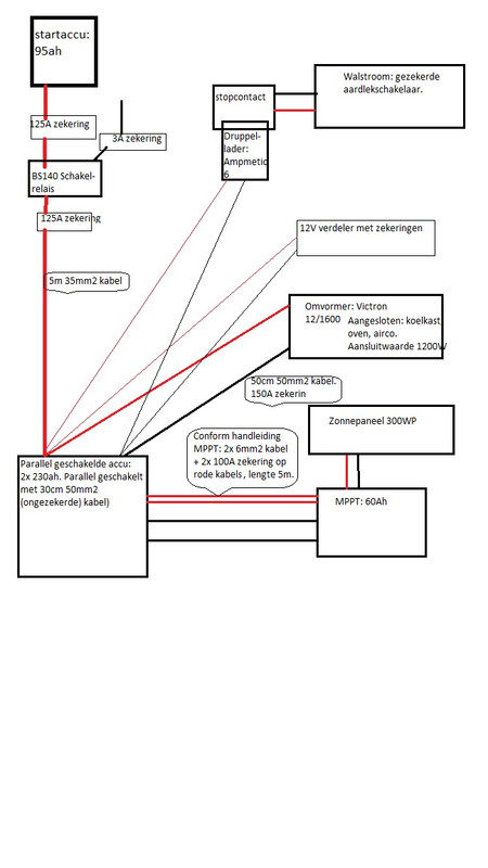

Hallo allemaal,
Ik heb vooral van alle topics en kennis op dit forum gebruik gemaakt, waarvoor dank! Inmiddels is onze zelfbouw Ducato in de eindfase aangekomen. Graag zou ik ons aansluitschema van de electra hier even voorleggen, met de vraag of er vanuit mensen die hier echt verstand van hebben nog vragen/opmerkingen bij zijn.
Alvast bedankt voor jullie kritische blik!
Aansluitschema electra zelfbouw camper

Die zekeringen voor en achter het scheidingsrelais moeten zo dicht mogelijk bij de accu('s) zitten.
Er staat aan beide kanten stroom op, dus de verbindingskabel met het scheidingsrelais tussen de accu's moet van beide kanten worden beschermd.

Vraagje: MPPT 60 Ah, bedoel je daarmee A ipv Ah? En is dat, en ook de dubbele aansluitingen van 6 mm2 en 100A gezekerd niet een beetje veel van het goede? Bij volle zon levert het 300 Wp paneel in theorie hoogstens 300/13.8 = 22 A (maar meestal minder dus), dus een draadje van 6 mm2 en zekering 30 A is genoeg...

in het algemeen gezegd moet een zekering altijd zo dicht mogelijk bij de stroombron zitten

Bedankt!
Dus de zekeringen zo dicht mogelijk bij de accu's (1 dichtbij startaccu, 1 dichtbij huishoudaccu).
@Vincent. Het is inderdaad 60A. Blijkbaar zowel kabels als zekering veel van het goede, maar wel zoals het in de gebruiksaanwijzing staat, dus dat volg ik maar (is wel van Aliexpress dus we zullen zien hoe goed het werkt).

Er worden nogal wat fake mmpt controllers (in werkelijkheid pwm) aangeboden op Ali. Zeker met die aanbevelingen (100A zekeringen en 2x 6mm2) zou ik die aankoop met een gezonde dosis wantrouwen ontvangen als 'ie arriveert...

Dank voor je reactie. Hoe kan ik als leek het onderscheid maken tussen een mppt en pwm?
Dit is de betreffende advertentie en ik heb hem al binnen
